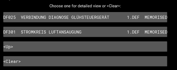

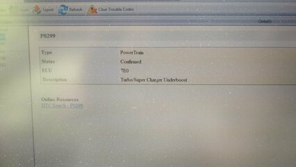

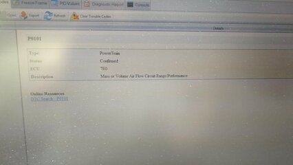

Der Fehlerspeicher meldet

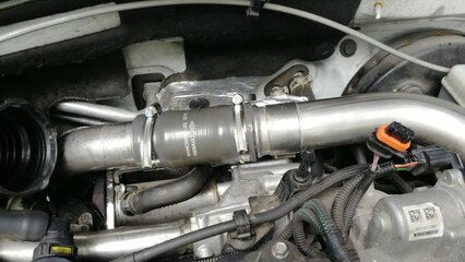

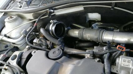

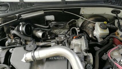

Nachdem ich die Motorabdeckung entfernt habe, sah die Sache doch ein wenig anders aus!

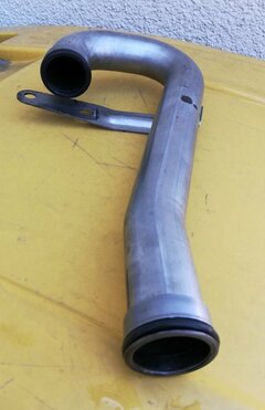

Das Rohr lag über dem AGR Ventil und die zwei Klammern habe ich mühsam mit einer Wasserrohrzange entfernt, da ich kein Spezialwerkzeug habe. Es ist zu empfehlen die zwei Klammer gleich zu entsorgen und durch zwei Rohrschellen mit der Größe 50 - 60mm zu ersetzen!

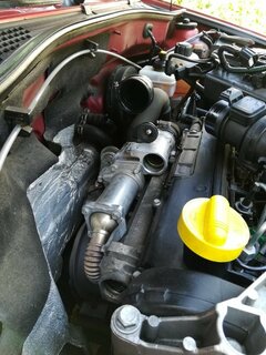

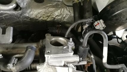

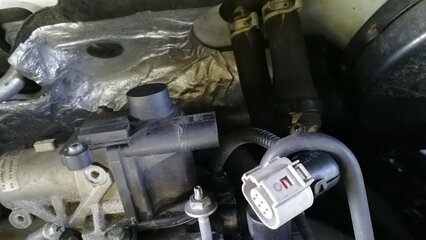

Nachdem das Rohr entfernt war, hatte ich das AGR Ventil vor mir.
Stecker abgezogen, 3 Schrauben am Ventil abschrauben und die 2 Schläuche abklemmen.
Danach sieht das so aus.
An das Rohr darunter bin ich nicht gekommen, da wir aufgrund von Zeitdruck nur das Ventil und
die Öffnung darunter reinigen konnten. Mir erschien der Ausbau des Rohr schwierig.

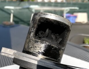

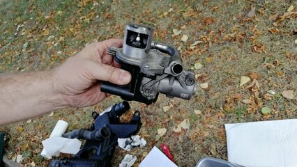

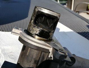

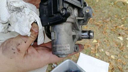

Hier das ausgebaute Ventil
IMG_20180811_105718.jpgIMG_20180811_105721.jpgIMG_20180811_105847.jpgIMG_20180811_105704.jpg
Nach der Reinigung alles wieder zusammengebaut. Trotzdem zeigt sich der selbe Fehler wieder.
Der Stecker zum AGR Ventil hat sich seltsamerweise beim Zusammenbau nicht mehr einrasten lassen. Wir haben nicht herausgefunden an was es liegt dass er sich nicht mehr ganz auf das Gegenstück schieben lassen hat. Deshalb haben wir Ihn mit Panzerband (da kein Draht verfügbar war) fixieren müssen. Aber es hält! Was sagt da der TÜV dazu?

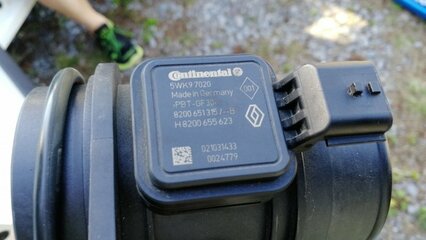

Kann mir jemand einen Tip geben, was ich noch machen könnte. Könnte der Luftmengenmesser
defekt sein und wo sitzt der genau? Die Glühstifte werde ich morgen mal durchmessen. Ersatz

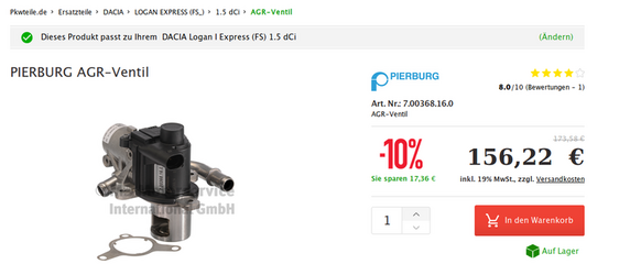

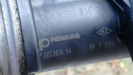

Ergänzung: In meinem Logan ist ein Pierburg AGR-Ventil verbaut. Ist das jetzt ein Wassergekühltes oder ein pneumatisches Ventil? Aus den Schläuchen ist beim abtrennen etwas Wasser herausgelaufen. Was für Folgen kann es haben, falls das ein Wassergekültes Ventil ist und jetzt Luft im Kreislauf enthalten ist? Die Angaben der Autoteileverkäufer sind unzureichend. Ich werde da nicht richtig schlau draus! Beim Pierburg Ventil steht auf der Webseite von PKWteile.de "elektrisch" und bei dem günstigen Ventil von abakus "elektrisch-pneumatisch".
Das AGR-Ventil von Pierburg kostet ca 156 Euro. Weiß jemand welche Alternativen ARG-Ventile zur Auswahl stehen? Die günstigen AGR-Ventile scheinen bei mir nicht einbaubar!

Der Fehler P0101 hat auch nichts mit dem AGR zu tun, dass ist in der Tat der Luftmassenmesser. Schaue doch mal, ob die Plusleitung noch Strom liefert. Ich hatte das jüngst bei meinem I10, gleicher Fehlercode, bei 2900 1/min hat die Motorsteuerung abgeregelt. Da hatte auch der Stecker zum LMM einen weg. Nach Ersatz des selben ist der Fehler verschwunden.

Hast Du beim ausgebauten AGR Ventil auch die schwarze Kappe abgenommen und den dann zum Vorschein kommenden Excenter nach unten gedrückt, damit das Ventil "aufmacht"?
Denn nur so wird der Ventilsitz frei, so daß man auch diesen reinigen kann und er wieder ordentlich abdichtet.
Da pappt nämlich eine ganz schöne Menge Schunz auf der Dichtfläche, die das Ventil am schließen hindert.

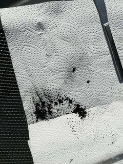

Der LMM läßt sich im ausgebauten Zustand sehr gut mit Bremsenreiniger saubermachen.
Damit fliegen die Ablagerungsfetzen förmlich raus.
Die schwarze Klappe habe ich nicht geöffnet. Werde das nachholen.
Den Excenter gegen den Federdruck aber bitte mit den Fingern drücken, damit das Ventil öffnet.
Mit Zange, Schraubzwinge o.ä. besteht sonst wg. der schlechten Kraftkontrolle die Gefahr, den kleinen Bolzen abzureißen, auf dem das kleine Kugellager sitzt-
Da stehe ich auf der Leitung. LMM ausbauen?
Der sitzt im Ansaugtrakt und die Reinigung ist hier ab 1:50 beschrieben.
Wenn man den LMM dabei auf ein Blatt weißer Küchenrolle legt, dann sieht man hinterher erst so richtig, wieviel Dreck der Bremsenreiniger gelöst und ausgespült hat.

Der LMM scheint o.k. zu sein. Das Messen direkt am Stecker ist nicht möglich. Ein Nagel passt nicht in die Kontaktöffnungen. Weiter hinten habe ich die Anschlussleitungen etwas versetzt abisoliert, damit ich mit den Meßspitzen des Messgerätes hinkomme.
4 Leitung (rosa-braun-beige-weiß)
braun=masse
Auf ws messe ich im Leerlauf ca 4,3V
Bei 3000 U/min zeigt das Voltmeter 4.55V an.
Bei Verringerung und Erhöhung der Drehzahl verändert sich der Spannungswert.

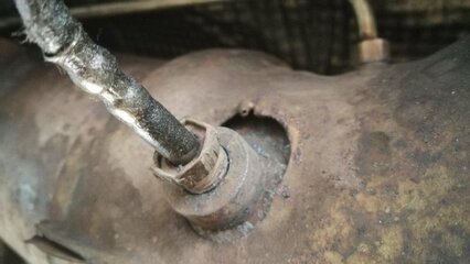

Habe mir mal die Zeit genommen und das Auto von unten inspiziert.
Eine Lamdasonde habe ich gefunden. Die Anschlußleitung bis zum Stecker scheint unbeschädigt zu sein.
Wo sitzt den die andere Lambdasonde? Im vorderen Teil des Wagens?

Ich nehme an beim Kat? Ist es möglich ohne Abbau des Kats die Sonde auszutauschen oder zumindestens erst einmal zur Überprüfung auszubauen?

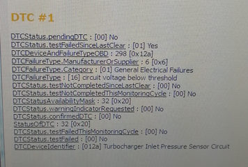

@Sigi63

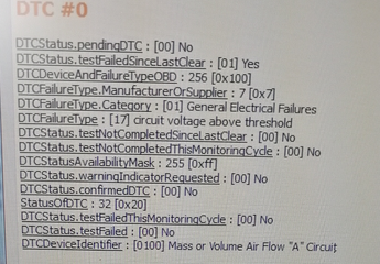

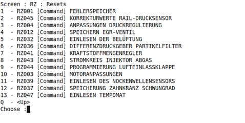

Die beiden Fehler, die du mit ddt ausgelesen hast, heißen:
DF004 (DTC012A) Stromkreis Ladedrucksensor, Signal jenseits des unteren Grenzwertes
DF056 (DTC0100) Stromkreis Luftmassenmesser, Signal jenseits des oberen Grenzwertes
Bei beiden Fehlern ist die OBD und die Vorglüh/Elektronikwarnleuchte aktiv.
