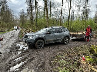

Danke für die links. Die Winde kannte ich so nicht. Es wurde mal eine mit Verbrennungsmotor vorgestellt und dass kommt ja nun mal überhaupt nicht in frage. :-)
Allerdings 1,8 T sind glaube ich zu wenig. Da muss schon was stärkeres her wenn man im Schlamm steckt. Der Matsch muss ja praktisch mitbewegt werden und "saugt" ja auch ganz hervorragend an den Reifen. Jeder der schonmal mit 'nem Gummistiefel im Matsch steckte, weiß was ich meine.
Also mobile Winde ist klasse, aber nicht unter 2,8 Tonnen. Natürlich arbeitet der Wagen zwar mit, aber wenn du auf den Skids liegst und die Reifen so gar keine Kraft mehr in den Untergrund bekommen !?
Wie auch immer, jeder kann sich vorstellen, was mit den werksseitigen Abschleppösen in solch einem Fall passieren würde.
Als Montagepunkt für die Bergeösen käme ja ausschließlich die Quertraverse vorm Kühler in frage. Der Mensch von "DusterCoolTravels" scheint dort seine Winde montiert zu haben. Also standhalten sollte sie problemlos. Bin nächsten Monat bei meinem Sachverständigen zum TÜV, der hat bei mir auch sonst alles abgenommen und immer ganz hilfreiche Tipps.
Mal sehen, wie er das sieht.
Grüße
Nachtrag:
Spillwinde. Video bei 4x4 Passion. Kommt gar nicht in die Tüte :) .

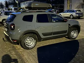

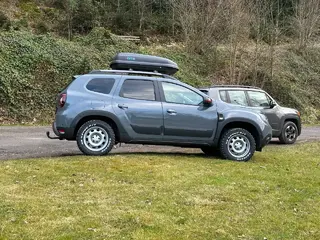

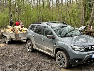

Hier noch ein Bild in voller Reiseausstattung ;-)
Geiles setup

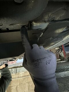

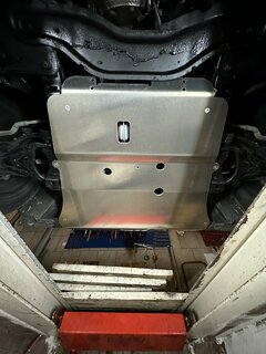

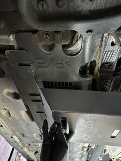

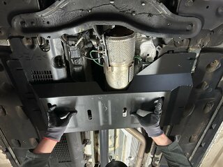

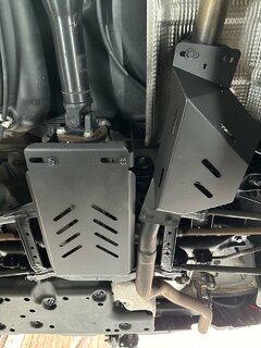

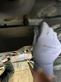

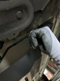

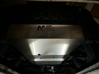

Update stand FHZ: 19.02.24 hatte nur keine Zeit hierzu berichten…

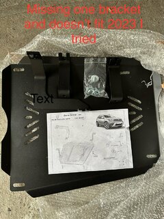

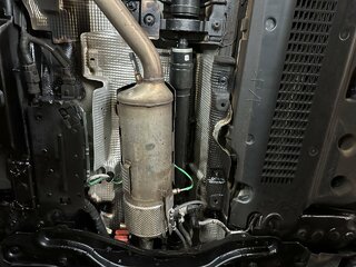

Habe mit DacianMAG Probleme hab nur zwei skids die passen und montiert werden konnten soweit (Differenzial + EGR Ventil,
aufgrund komplett fehlendem Befestigungsmaterial von AdBlue-Tank kann ich nichts machen erstmal.
Dieseltank Skid fehlt eine Halterung
DPF Skid passt nicht wegen Kraftstoffleitungabdeckung die möchte ich nicht missen und es hieß ohne modifizieren vom FHZ sollen alle Skids originale Löcher usw. Verwendet werden.
So jetzt paar Bilder
Und geholfen wird einem auch nicht über den Support bei denen, kann ich definitiv nicht weiterempfehlen!!!

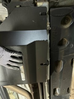

Wieder ein Update das Ding passt perfekt von N4-offroad.com
Und ich denke die anderen Skids würden auch viel besser passen als von DacianMAG aber preislich extrem unterschiedlich
Mach noch paar Bilder die Tage wenn hell ist
Grüße

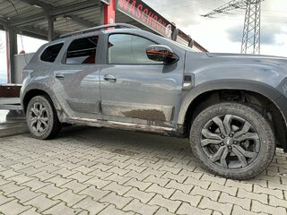

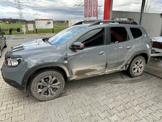

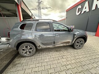

Mal bissl Einsatz gehabt

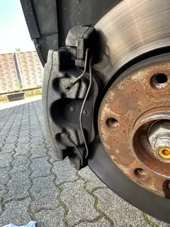

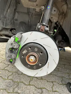

Upgrade auf EBC-Bremsen !!
Beläge: EBC GreenStuff,
Scheiben: EBC Ultimax Grooved Disc
Die originalen sehen nach 28000 KM ziemlich *** :) aus siehe letztes Bild
Grüße
