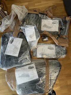

wollte mal bisschen was zu meinem kleinen Projekt posten, Fahrzeug wird tauglicher gemacht für Montenegro und Co. Trip Ende Sommer 2024 und natürlich auch für sonstige Off-road Future Trips und Ausfahrten (Fahrzeug wird auch als Daily bewegt) ich mache nur alles im Rahmen der StVZO.
Da es doch viele empfindliche ungeschützte sehr relevante Teile gerade beim Diesel unten gibt die ganz schnell einem jegliche Probleme geben könnten falls diese verletzt werden und die mit Fahrzeugausfall einem den Spaß nehmen.

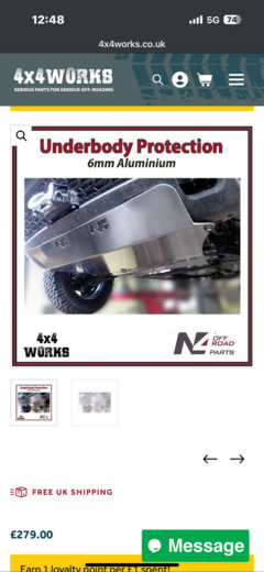

also starte ich mal mit der ersten Lieferung von gestern DacianMag siehe Bilder Anhang für alles.
Stahlschutzunterbodenzeugs: Tank/Diesel + AdBlue, Differential, DPF, EGR-Ventil-Abgaßanl. bei Hinterachse, LED Blinker laufende
Stoßstange-Motor-Getriebeschutz 6mm Alu kommt erst in 4-8 Wochen von nem anderen Hersteller,

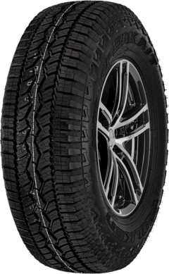

215/60 R17 Falken Wildpeak A/T AT3WA sind nächste Woche hier.
Halte euch am laufenden… wenn die Tage es mit Schrauben losgeht

Interessant wäre das vorher nachher Gewicht vom Fahrzeug wenn dies noch möglich ist. Aber es liest sich schon mal sehr interessant dein Vorhaben. Hätte allerdings grobstolliger Reifen gewählt, nicht nur allein wegen der Traktion sondern auch zum Schutz gegen Steine auf Schotterstrecken die sich durch drücken können.
Kann dir das totale Gewicht der Teile geben wenn die Motor-Getriebe Skid in 4-8 Wochen geliefert wird muss anscheinend erst gefertigt werden, vielleicht schaffe ich es aber auch auf die Waage noch nächste Woche kann bestimmt auf eine meiner Asphalt/Kieswerk Waagen wo ich normal mitm LKW rumeier, um ihn sozusagen Leer zu wiegen nur mit paar Boardwerkzeugen und Kompressor da kein Ersatzrad passt in die Mulde einiges.
Ich verlasse mit auf A/T Reifen da ich die 365 fahren will was gröberes ist nix für Asphalt regen Schnee, hab Jahre lang in California gelebt und hatte Jeep Wrangler Cherokee und die verschiedensten Straßen-Off-Road und Witterungsverhältnisse, die Falken Wildpeak at3wa reichen völlig aus mit XL die Dinger halten massiv was aus gerade die Seitenwand bin wie gesagt extrem zufrieden gewesen damals in California.
Falls eine Punktur passiert alles kein Problem habe die klebrigen rotbraunen stopfen immer dabei haben auch mal an einem Wrangler mit 35“ Seitenwand mit ca 7cm Riss geflickt nimmst halt ein paar mehr hat sogar 3 Tage gehalten ca 160km klar nicht gut aber es geht, deshalb hab ich kein Ersatzrad mehr an Board.
Klar für Matsch ist ein A/T nicht toll aber das hab ich ehrlich gesagt nicht überwiegend vor.

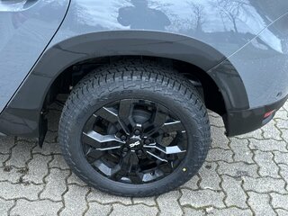

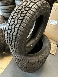

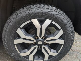

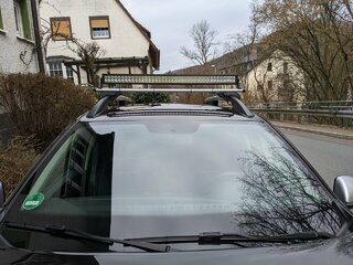

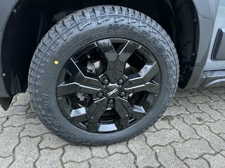

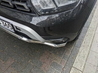

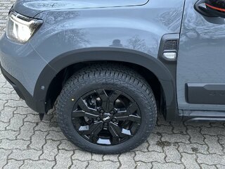

So hier mal ein paar Fotos . Höherlegung folgt wenn es wärmer wird .

Feiner Hobel, Reifen sehen super aus aggressiv genug für nen A/T wo auch viel Straße Ganzjährig unterwegs ist, die Seitenwand an denen hält echt was aus !!!
Bin gespannt auf deinen Lift welches holste Eibach Federn mit Bilstein Dämpfer denk an Motortieferlegung
Ja ich denke das es diese Fahrwerkskombi wird , Motortieferlegung ja aber das macht mein Schraube besser .
Die Kotflügelverbreiterung kommt auch erst wenn es wärmer wird hält sonst nicht (Kleber)
Also die Reifen sind wirklich sehr gut , hatten hier gut Schnee so 15 cm Steuerfahrzeuge Fehlanzeige , hatte super Grip echt Klasse .
Nehme meinen Einwand zurück, auf dem Bild kommen sie besser rüber wie auf dem ersten.

Ja für Gelände ist das nicht so optimal mit dem Bügel unten schaut aber nett aus.

Ja er büst an Bodenfreiheit ein , aber er soll ja höher , dann ist alles wieder gut . Du kannst aber als Motorhaubendichtung Meterware nehmen ist nicht KFZ spezifisch denn das schützt den Motorraum schon mächtig.

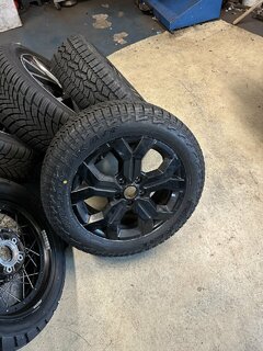

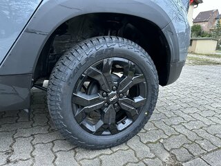

Update: Reifen sind heute draufgekommen

Hallo, freut mich zu sehen, dass es doch noch Gleichgesinnte gibt, die ihren Duster geländetauglicher machen.
Meiner ist bereits höher und ich fahre mit Grabber AT³ 235er. Bin bisher noch überall damit durchgekommen.
1 mal benötigte ich meine Bergeboards, da bin ich in Schweden in eine Schneewehe gerutscht.
Alles kein Problem außer, daß ich mich nach dem Aussteigen erstmal mächtig auf den Hintern gesetzt habe, da es spiegelglatt war.
