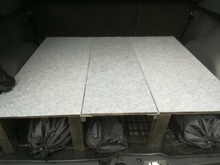

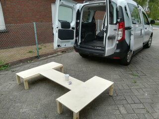

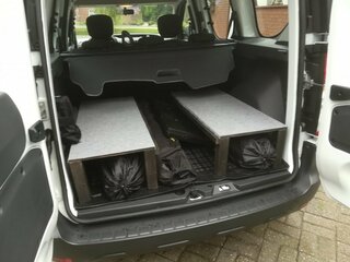

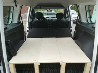

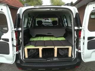

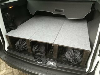

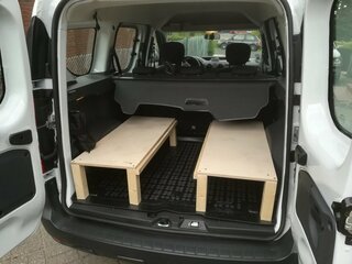

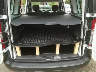

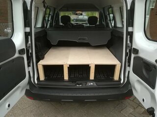

Moin.
ich war gestern mal in meinem Baumarkt. Etwas Birkensperrholz 15mm, Konstruktionsholz usw. Alles zusammen ca. 50 €.
Seht was draus geworden ist. Alles herausnehmbar. Bänke lassen sich ausserhalb des Fahrzeugs auch benutzen. IMG_20180818_173541.jpgIMG_20180818_173809.jpgIMG_20180818_174632.jpgIMG_20180818_175209.jpgIMG_20180818_174118.jpgIMG_20180818_181752.jpg

Das muss aber stramm sitzen in der Breite, sonst bricht man da beim Umdrehen in der Nacht nach unten.
Aber sonst, gut gelungen und einfach zu bauen.

Frage: Gibt es da keine Lücke zwische Holzkonstruktion und umgelegter Rückbank?
Wenn ja, wie hast du gelößt? :think:

Hab das ganze Projekt eben 2 bis 3 Stunden am Samstagnachmittag zusammengezimmert. Ist noch nicht komplett fertig. Soll noch mit PVC Belag in schwarz beklebt werden. Das mit der Lücke bzw. eine Lösung für Übernachtung ist noch in Planung. Schaun wir mal. Denke ich besorge noch ne Sperrholzplatte und mache es so wie viele andere vor mir.
Der Ausbau hat an den Seiten zur Verkleidung etwa 5-6 mm Luft. Aber das soll noch Teppich bzw. PVC Belag zwischen. Dann dürfte das stramm sitzten.

leider kann ich dich nicht mit deinem Namen anreden, aber die Dreiteilung deiner Konstruktion finde ich prima. Bin schon am überlegen ob ich meinen Campingkoffer nicht umbaue bzw. neu baue. Das Problem bei meiner Kiste ist das Gewicht. Alleine ein- bzw. ausbauen geht nur mit zwei Leuten. Außerdem ist man mit 3 Teilen flexibeler. Ich meine damit die von dir gezeigte Außennutzung. Mal sehen.
Ich habe da schon ein paar Ideen.

Hallo Dokkerstefan,
meine Bänke kann sogar ein Kind tragen, durch die Verwendung von Multiplex Sperrholz. Und ich bin komplett flexibel. Kann alleine so wie ich möchte ohne Helfer alles Rückbauen. Ich will keine komplette Campingausstattung. Bin viel auch mit Rucksack usw. im Wald unterwegs. Und mein Klapprad passt auch noch locker rein....
