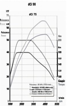

6,2 Liter erreiche ich auch, aber da muss ich schon immer über 140 km/h (Tacho) fahren.
du hast ja auch den dci 90.
dem dci 75 geht bei dem tempo schon die puste aus, da die leistungskurve abflacht.
siehe leistungsdiagramm.

dci 75 und dci 90 haben den gleichen motorkennbuchstaben.
daraus mutmaße ich, dass sie auch von der hardware her identisch sind.
der dci 75 ist offensichtlich elektronisch kastriert.
der dci 110 hat u.a. einen anderen turbolader und eine andere einspritzanlage, zudem das sechsganggetriebe.

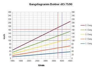

die getriebe von dokker dci 75 und dci 90 pkw und lkw sind identisch abgestimmt.
die weite spreizung ist für den dci 90 passend, für den dci 75 ist sie suboptimal" .

Aussage vom Autohändler (Vertragshändler): dci75 & dci90 sind baugleich. der 75er ist jedoch elektronisch kastriert so das er höher dreht und folglich mehr verballert
