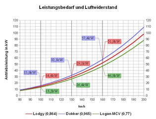

Danke für die gute Übersicht!
Der Dokker hat ggü. dem Lodgy auf der Grafik bei 115km/h einen Leistungsbedarf von ~23 ggü. ~21kW. Das dürfte dann aber nicht so einen großen Unterschied im Verbrauch zwischen founders Lodgy (~4,7) und meinem Dokker (~6,2) ausmachen?
