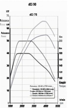

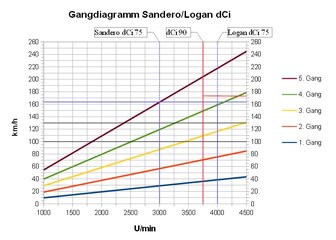

lass die finger von dem dci 75,
du wirst dich ärgern, dass du am falschen platz gespart hast!
dci 75 und dci 90 sind von der hardware her identisch, haben das gleiche getriebe.
beim dci 90 passt das getriebe perfekt, beim dci 75 hingegen nicht.
der dci 75 ist ein über die software kastrierter dci 90, und so fährt er sich auch.
unten herum nix los, oben herum auch nix los.
ist irgendwie so, als ob du einen backstein unter dem gaspedal hast.
der dci 110 ist noch stärker aufgeladen und fliegt auch nicht auseinander.;)
anbei das gangdiagramm und die leistungskurven der beiden motoren.
sind zwar von den versionen mit jeweils 20Nm weniger, aber zum vergleichen reicht es.
