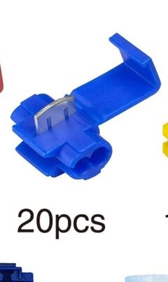

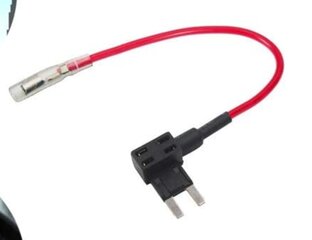

Ich hab eine Dashcam mit Parküberwachung verbaut. Dauerplus habe ich an der Sicherung der Hupe abgegriffen und Zündungsplus an der Sicherung vom Heckscheibenwischer. Das machst du am besten mittels 2x Sicherungsabzweiger.
Masse benötigst du bestimmt auch, aber das findet sich unter dem Sicherungskasten an dem großen Kabelstrang zuhauf bzw. müsste dort evtl. blankes Blech der Karosserie zu finden sein. Bei mir habe ich die Masse jedenfalls direkt am Kabelstrang mit einem Stromdieb abgegriffen.

Zu den Flachsteckersicherungsabzweiger kann ich aus eigener Erfahrung nur sagen, das ich die in keinem der 4 besuchten und 3 der per Telefon kontaktierten Autozubehörgeschäft bekommen habe, wenn die diese dann hätten besorgen könnten, die meisten haben direkt gesagt, die müssten Großpackungen abnehmen und das machen sie nicht, würden so ca 15€ pro Stück fällig werden.
Bitte vorher nachschauen welche Sicherungsgröße man haben muss bei der Sicherung für die Hupe ist es eine Mini Sicherung, es gibt 4 Größen von Flachsicherungen, die sind leider nicht untereinander Tauschbar.
Bei meinem Fahrzeug sind im Sicherungskasten im Innenraum Mini und Standard Ato Sicherungen verbaut.
Ich habe mir dann gestern welche in der Bucht Bestellt, in Mini für die Fensterheber sollen nächste Woche kommen 3Stk mit Versand für 8€
Damit ich die Tolle Anleitung für Dauerplus der Fensterheber von @Solvin umsetzen kann
