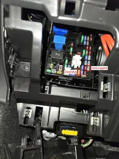

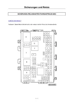

Ich würde Deckenleuchte und Sitzheizung nehmen, das nervt am wenigsten wenn mal die Sicherung wegknallt.

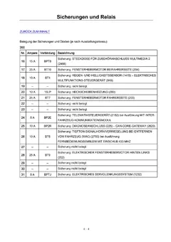

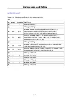

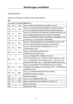

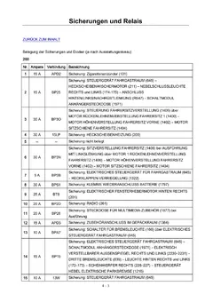

Ich habe eben den Belegungsplan aus dem Handbuch für meinen Journey Full Hybrid bekommen.
Edit: jetzt bin ich Maximal verwirrt weil das passt nicht mit dem aus dem Handbuch / MyDacia App zusammen...

Der Elektriker vom Autohaus hat heute ein Ticket bei Dacia aufgemacht, weil der Belegungsplan den sie haben nicht mit dem aus dem Handbuch / App zusammen passt :clap:
Hab sie eingebaut!
Viofo A229 Pro 2 Kanal
Sicherungen habe ich selber mit einem Multimeter durchgemessen.
Bei mir hat weder der Plan aus dem Handbuch / App gepasst, noch der vom Autohaus.
Bei dem vom Autohaus steht z.b. bei Sicherung 59 "Nicht belegt" obwohl dort eine Sicherung steckt.
Die A angaben passen auch nicht zu den Sicherungen die stecken...
Im Handbuch steht bei Sicherung 10 USB, ziehe ich sie und mache das Auto an, haben beide USB noch Strom und auf dem Display kommt Airbag Fehler. Beim Messen war dann dort Dauerplus..
Hab die Kamera hier dran gemacht, wenn ich das Auto abstelle, schaltet die Dashcam nach ca. 30 Sekunden in den Parkmodus.

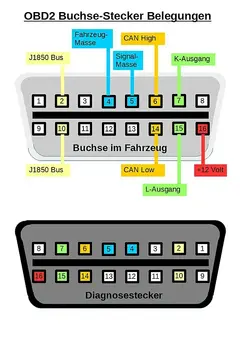

Hallo liebe Duster mutzer, was haltet ihr davon, das Duster mit einem OBD-Kabel anzuschließen? Stellt dies ein Problem dar? Entschuldigen Sie mein Google Translate Deutsch.
Entschuldigung, ich meine, was halten Sie davon, die Dashcam über OBD mit Strom zu versorgen?
Hallo Dusters, da ich ein Leasingfahrzeug habe und mir der Händler keine Dashcam einbauen wollte, ich selber jedoch nicht allzu tief ins Stromsystem eingreifen wollte, habe ich es genau so gemacht.
Allerdings kann ich Dir nicht sagen, ob bei Motorstop und Start die Dashcam an und aus geht. Ich habe zusätzlich die Parkraumüberwachung, mir dafür aber einen Dongle mit zusätzlichem Schalter besorgt. Wenn ich somit das Fahrzeug verschließe, geht der Parkmodus an und wird entweder unterborchen wenn ich das Fahrzeug wieder starte oder wenn die Batteriespannung zu niederig wird. Zusätzlich kann ich zu Hause in der Garage über Nacht komplett abschalten, wenn ich denn dran denke.
Funktioniert bisher problemlos.
Ich habe einen einfachen Head-up-Display an den OBD angeschlossen.
Das Problem ist, dass der Dauer+ auf Pin 16 (12 Volt) hat.
Ist der Full Hybrid, keine Ahnung, ob das bei allen so ist.

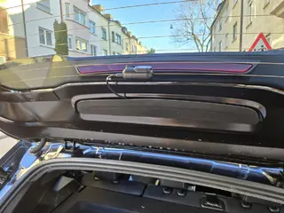

Klar, das Kabel (USB Type C) geht links durch den Schlauch, damit da nichts am Kabel zieht, wenn man den Kofferraum öffnet.
Danke für das Bild. Ich finde, man könnte vielleicht die Blende etwas einschneiden und eine Gummi Muffe anbringen.
USB-C klingt auch interessant. Wenn das nur eine normale WebCam ist, dann kann man die bestimmt auch am PC anschließen.
Die Blende kostet als Ersatzteil "nichts" oder ich schau mir jahrelang ein eingeklemmtes Kabel an.
Jedem was ihm gefällt. :)
Genau die Idee hatte ich auch. Wenn die Blende jetzt 20-30€ kostet, würde ich diese Tauschen. Bei deutlich mehr würde ich dann lieber auf ein eingeklemmtes Kabel als auf meinen Kontostand schauen
