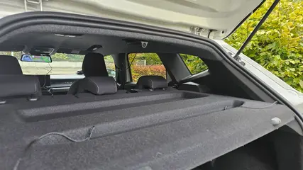

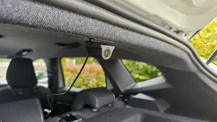

Meine Wolfbox ist nur fertig verlegt.
Muss nur noch eine Adapterplatte für die hintere Cam drucken, damit ich diese nur aufschieben muss.
Die Stelle der hinteren Cam, direkt auf dem Ender des Dachhimmels, gibt ich garnicht so übel. Nimmt wenig Platz im Raum ein, die Ansicht nach hinten ähnelt sehr dem original Spiegel und ich musste mit dem Kabel nicht in die Heckklappe.
Sorry, hab ein Schlussbild vergessen. Das Kabel was da hängt ist jetzt direkt im Dichtungsgummi verlegt.

Der Platz hinten am Himmel ist eine richtig gute Idee!
Das werde ich auch probieren, vielen Dank!
