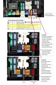

Nächster Schritt der Dashcammontage : Anschluss der Dashcam an die Sicherungen
Ich bin bei den Sicherungen z.T. wie @KunkiO vorgegangen:
1) Habe ich die rote Sicherung ganz rechts unten (Nr 62), wie er , als Dauerstrom genutzt!
2) Da ich jedoch oben nicht an die Sicherung 23 kam (wollte nicht die ganze Verleidung ausbauen), habe ich die laut Sicherungslayout nicht belegte untere Sicherung Nr 66 (graue ganz links) als ACC genutzt, was wahrscheinlich auch klappt, da sie als "nicht belegte Sicherung" im Sicherungslayout bezeichnet ist und somit für spätere Verbraucher wohl vorgesehen ist.
Die Vorgehensweise habe ich im 1.Foto beschrieben (wohl bemerkt meine Version, bei der ich noch nicht alles getestet habe...bin aber zuversichtlich!

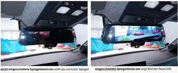

Als ich das angeschlossen hatte, funktionierte die Spiegeldashcam Tombo 360x sofort und ich hatte auch ein gutes Bild in der Rückwärtskamera. Der Unterschied zum normalen Spiegel, den die Dashcam annimmt, wenn sie aus ist , ist schon irre, wie das 2.Foto zeigt (Ein Unterschied wie Tag und Nacht!)

Da ich den Duster in weiß geordert habe, habe ich mir die "ersparten 650 €" extra für eine etwas teurere Dashcam zurückgelegt. Nachdem die AHs keine Zeit für einen Einbau einer Dashcam mehr haben (3 Angebotsanfragen zum Einbau blieben unbeantwortet!), habe ich mich schließlich als Pensionär selber drangewagt und auch mit Hilfe zahlreicher Tipps hier im Forum es geschafft, diese selbst zu installieren und mein erlangtes Wissen auch an euch weiterzugeben. Eine Spiegeldashcam hat neben der Sicherung der Aufnahmen in einem Crashfall zusätzlich den Vorteil, dass du im Vergleich zu einem normalen Rückspiegel den rückwertigen Verkehr wesentlich besser siehst, wie das folgende Foto deutlich zeigt!
Unterschied_Spiegel_RearCam.webpJetzt verstehst du wahrscheinlich besser "das Getue" um diese Dashcams....
