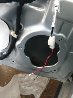

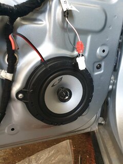

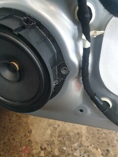

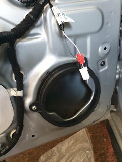

Hallo ich habe ein sandero 3 stepway mit media Display. Heute ich habe gewechselt die vorne Lautsprechern. Mit 2 Alpine SXE-1725s von Mediadox.net die Ringe adapter passt nicht genau mann muss 3 neue Löchern machen. Die Leistung ist bissen besser aber die media display ist zu schwach. Mein Plannung ist zum wechseln auch die hinteren Lautsprechern mit 2 alpine SXE-1725s und dann kommt eine I-sotec Soundsystem I-SOTEC Soundsystem ISOR für Dacia Sandero 3 (MediaNav) ab 2021 / Plug & Play

Die Herzlautsprecher haben mein Schrauber und ich heute montiert. Ging bis auf eine Sache recht schnell. Rechts auf dem Armaturenbrett fehlte das Kabel für den Hochtöner das Kabel. Das Signal holten wir uns dann einfach vom rechten Türlautsprecher.
Beim Nachhause fahren viel mir aber sehr schnell auf das die Hochtöner viel zu viel Saft bekommen. Da muss noch ein Wiederstand rein. Da werd ich mich morgen mal umkucken.
Ringe habe ich diese hier bestellt
Lautsprecherringe Halterungen passt für Renault Laguna Megane Capture 165mm DIN | eBay
Die Löcher für die Schrauben passen zwar nicht hab dann passend am Ring neue gebohrt und passen somit perfekt

Steckadapter habe ich keine passenden gefunden somit haben wir alles gelötet bzw eigene Klemmen gemacht.
