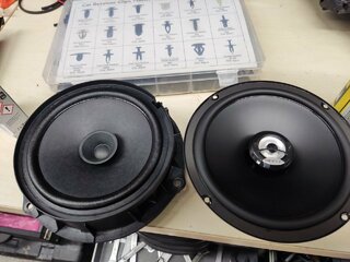

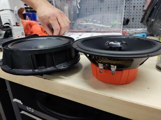

Ich hab vor 2 Wochen meinen Sandero Comfort bekommen mit dem Multimedia Display und war über den Sound sehr enttäuscht. Habe mal einen Lautsprecher ausgebaut um einen passenden Ring beim Fachhändler zu bekommen weil das was ich bestellt habe alles Käse war.
Bisserl Angst macht es mir wie klein die Magneten der verbauten Speaker sind, nicht das die Endstufe ebenfalls so mickrig bestückt ist.
Nachrüsten will ich hinten ein Koaxial Lautsprecher von Hertz und vorne ein 2 Komponenten System von Hertz. Kosten nicht die Welt und hab Diese auch gerne in meinen damaligen Mazda und Honda verbaut.
Die Originalen Lautsprecher haben übrigens einen Durchmesser von 155mm
Ich häng euch noch ein paar Fotos von den Lautsprechern an wo man den Unterschied vom Magneten sieht.

Da hast du wohl einen Schreibfehler ?
Nicht 155 sondern 165 ? (Jedenfalls der Befestigungsring)
Die Magnete würde ich nicht überbewerten.
Wenn du von den Hertz Lautsprechern die rote Plastikkappe abhebelst, wirst du erst sehen, welche Magnete da verbaut sind. Vermutlich auch nicht viel grösser.

hy ich habe tatsächlich mit Messband 155cm gemessen, egal. Montag geht die Suche nach pasenden Ringen los. Sobald es was Neues gibt melde ich mich
