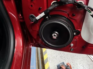

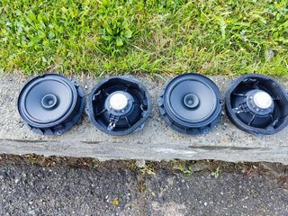

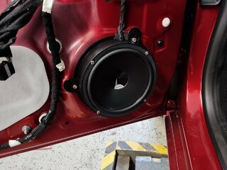

Die Herzlautsprecher haben mein Schrauber und ich heute montiert. Ging bis auf eine Sache recht schnell. Rechts auf dem Armaturenbrett fehlte das Kabel für den Hochtöner das Kabel. Das Signal holten wir uns dann einfach vom rechten Türlautsprecher.
Beim Nachhause fahren viel mir aber sehr schnell auf das die Hochtöner viel zu viel Saft bekommen. Da muss noch ein Wiederstand rein. Da werd ich mich morgen mal umkucken.
Ringe habe ich diese hier bestellt
Lautsprecherringe Halterungen passt für Renault Laguna Megane Capture 165mm DIN | eBay
Die Löcher für die Schrauben passen zwar nicht hab dann passend am Ring neue gebohrt und passen somit perfekt

Hallo Woschl, du hast alle 4 Türlautsprecher durch Neue ersetzt?
Klingen die hinteren Neuen immer noch schlechter als die vorderen Neuen?
Hy, jap, hinten Coaxiallautsprecher vorne 2 Komponenten System
Ich habe aber wegen der falsch angeschlossenen Hochtöner noch nicht richtig Stoff geben können, behaupte aber jetzt schon das die Hinteren weniger Saft bekommen. Ich Vermute das hierfür noch ein DSP dazwischengeschaltet werden muss.
Die Frequenzweiche für die Hochtöner werd ich nächste Woche anschließen da in mein Firma grad viel zu tun ist.
Sobald das erledigt ist melde ich mich noch einmal

Hab die Frequenzweichen für die Hochtöner eingebaut, nun kann ich endlich Stoff geben.
Kein vergleich zu vorher. Knackige Kickbässe, die Mitten dröhnen nicht mehr und scharfe Höhen.
Es gibt aber zwei Dinge die mich etwas stören. Die Hinteren Lautsprecher bekommen tatsächlich weniger Saft, wobei das jetzt mit den Neuen nicht mehr so schlimm ist. Das Zweite ist, dass ab Stufe 21 der DSP arg runterregelt, da möchte ich noch was dagegen tun.
Für mich selber hat sich das Projekt auf jeden Fall ausgezahlt und es klingt jetzt wie Tag und Nacht wenn ihr versteht. Die Türen werde ich noch dämmen weil die Vibrieren jetzt doch ganz schön.
