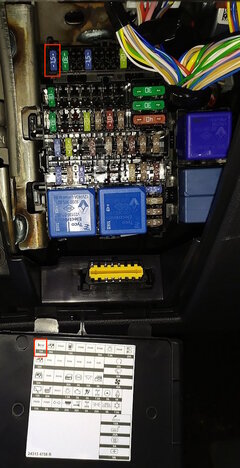

Der Sicherungskasten im Innenraum:
horn-png.51244
Auf dem Foto ist das Relais für die Hupe markiert. Die dazu gehörende 15A Sicherung würde sich ganz ob links neben der 25A befinden. Macht sie in diesem Fall nicht, weil Hupe bei diesem Messe Ausstellungsfahrzeug nicht funktionieren sollte.
Wie von @Texas gezeigt, die 15A Sicherung, hier verbaut und gesteckt.

Und wenn man den Hupe am Lenkrad betätigt, sollte auch dabei ein Klicken des gezeigten Relais hörbar sein.
