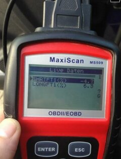

Wenn das Ventilspiel in Ordnung ist, sollten mal die Kraftstoffkorrekturwerte über Standard OBD2 ausgelesen werden:
Der Motor ist betriebswarm und läuft auf Standgas
folgende Werte notieren:
- Kurzzeitkorrektur (SHRTFT 1) auf Benzin
- Kurzzeitkorrektur (SHRTFT 1) auf Gas
- Langzeitkorrektur (LONGFT 1)
Das Motorsteuergerät in Verbindung mit der Lambdasonde vor dem Katalysator regelt die die Gemischzusammensetzung Kraftstoff-Luft so, das der Motor optimal läuft.
Dieser Regelprozess startet aber erst einige Zeit (ca. 60-90sek) nach dem Motor anlassen.
Wenn nun durch Undichtigkeiten im Ansaugbereich zu viel Luft oder durch einen defekten Benzin/Gasinjektor zu viel Kraftstoff anliegt, kann man dem Problem mit Hilfe dieser 3 Werte auf die Spur kommen.
Da du 2 Kraftstoffsysteme hast, kann sich durch den Regelprozess ein Defekt in dem einem Kraftstoffsystem negativ auf das andere Kraftstoffsystem auswirken.
