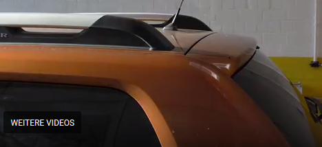

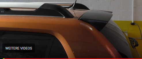

Hier ist mal ein Video vom Anbau des Dachspoiler.

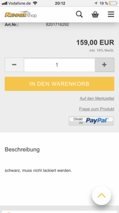

Also ich habe mir denn Dachspioler bestellt.Der wird lackiert.Kotflügel Schutz wird nicht lackiert
Ehm aber das ist dann doch nur grundiert wenn man es nicht lackiert. Das ist nicht UV geschützt und verwittert innerhalb kürzester Zeit
Gerade habe ich auf FB einen Kommentar von LZParts dazu gelesen. Ich zitiere: Da würden wir von abraten.
Also schaut mal hier.
Ist der unlakierte Zustand nicht die selbe Farbe wie oben die Träger in schwarz und unter den Türen ? Wisst ihr was ich meine ?

Für mich schaut es eher nach einer "Dachverlängerung" aus als nach einem Spoiler. Aber gut, wer Geld übrig hat....:cool:
Die Schmutzfänger würden mich auch interessieren. Werde ich wohl später mal ordern, wenn das gute Stück geliefert wurde.
Heckspoiler sind ja fast ohne Funktion, mehr was für´s Auge. ;)
Unter Heckspoiler versteht man i.d.R. ein Teil, dessen hintere Kante nach oben gezogen ist, um dem Fahrzeug mehr Druck auf die Hinterachse zu geben.
Du hast recht, denn genaugenommen reden wir hier im vorliegenden Fall um eine zusätzlich geschaffene "Windabrisskante", um die Heckscheibe nicht so schnell verschmutzen zu lassen.
Denn der Dachverlauf fällt nach hinten ab, die Luft verwirbelt nach unten und die Gischt wird auf die Heckscheibe gesogen, weil der runde ballige Abschluß über der Scheibe die Luftstömung stört.
Nicht so bei der Windabrißkante.
Die Dachkrümmung wird damit weitergeführt, nach hinten verlängert und durch sie scharfe Kante erhält man eine Luftströmung, bei der die Heckscheibe weitgehenst im toten Winkel liegt und dadurch nicht so schnell verschmutzt.
Von daher gesehen hat das angeklebte Teil durchaus einen kleinen Sicherheits und Komfortvorteil für den Fahrer.
Wenn man das Teil also als Spoiler anbietet, dann wohl eher aus Marketingtechnischen Gründen, denn für einen "Spoiler" ist man eher bereit Geld auszugeben, als für eine schnöde "Windabrissleiste". ;)
Spoiler hört sich eben besser und trendiger an. :D
Fratzenbuch...na ja. ich könnte mir vorstellen das man der Klebemontage, so sah es im Video ja aus, kein großes Vertrauen entgegen bringt. Immerhin wirken da alle Wettereinflüsse drauf. Mir ginge es ebenso. Kleben innen ok. Aber außen, wenn das Teil den Hinterherfahrenden trifft...na danke!
Das Teil wird verschraubt!!
Habe mir das Video nochmal angeschaut. Verschraubt ? Wo ? Da wurden Löcher in den originalen gebohrt und die Schrauben am neuen wurden nur in die Löcher als Führungen gesteckt aber auf der Gegenseite nicht mit einer Mutter gesichert. Wie auch. und dann sagte der gute Mann auch noch das er etwas Kleber an den Seiten aufbringen muß. Tolle Wurscht sage ich nur. Sinn hat Helmut2 schon richtig genannt. Beim Sandero Stepway hat der Ansatz schon eine nach oben gewölbte Kante. Ich bin mit der Verhinderung der Heckscheibenverschmutzung sehr zufrieden.
