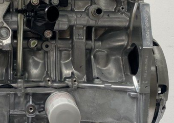

[SCe 100] Stirndeckel ölfeucht

Auto war heute auf der Bühne. Minimal Öl neben der Dichtung. Schwer auf einem Foto einzufangen. Hoffentlich einfach viel Rauch um nichts. Das ich da jemand zu nahe trete mit "wegen Reichtum geschlossen", ja das finde ich interessant, inwiefern lässt das tief blicken? Die Auskunft war nicht nur komplett ablehnend sondern auch desinterressiert, kam einfach so rüber wie, wir haben alles, ich weiß garnicht warum ich ans Telefon gehe.
Komplett das Gegenteil von dem was ich hier im Forum erlebe und dafür ein dickes Lob. Ich werde jetzt den Ölverlust im Auge behalten, bzw. die Stelle mir nochmal in 4 Wochen ansehen und in der Zwischenzeit eine vetrauenswürdige Werkstatt suchen. Was ich heute bei Renault gehört habe war einfach nur zum wundern. Das Auto, eimal auf der Bühne, von unten beguckt, Auspuff usw. alles okay. 7 Jahre, 86000 gelaufen. Der Servicemann, also der vom Tresen, nicht der Schrauber, meinte, das wäre schon sehr alt für einen Dacia. Die Kunden würden die nach 2-3 Jahren gegen neue tauschen. Na ja, Da bin ich echt platt. Ich hab gedacht dass das Auto nochmal 7 Jahre macht, mit vielleicht neuen Stoßdämpfern gelentllich, Auspuff wenn nötig und Bremsen etc. Das nur zur Erklärung warum ich da jetzt weg gehe.

Hau Ölverlust Additiv rein, spül die Stelle mit Bremsenreiniger ab und fahr erstmal 3 Monate wieder.
Stimmt wohl, kommt sicher nicht daher. Unterhalb von der Stelle ist im Motorraum ein Blech, da bin ich mit einem Taschentuch durch und da war nichts. Ich gucke jetzt auch öfter an der Stelle wo das Auto steht. Auch nichts. Jetzt wird der Ôlverbrauch mal genau geprüft, nach jedem tanken.
Simmering der Nockenwelle , habe 300€ gezahlt+ neuer Zahnriemen
Wenn das Öl nicht herumliegt und nicht im Kühlwasser ist, ist es verbrannt worden.
Ist das mit den 1...1.5l überhaupt geprüft worden? Wieviel musste effektiv nachgefüllt werden?

hi Texas, wo findet man die Motorennummer? Wie wurde mir heute schon klar: Nicht so leicht
das wurde leider nicht gesagt
Gibt es da bestimmte Zeiträume wann die Motoren bei Dacia eingebaut wurden?
