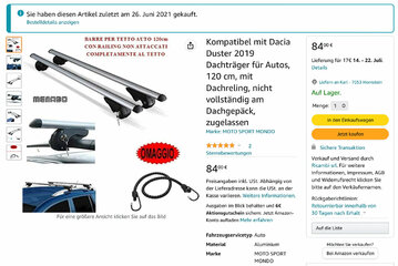

Habe gerade sowas gefunden. Muß ja nicht bei denen sein, auf jeden Fall gibt es wohl universelle Teile.
Hier ein Hersteller.
Spart eventuell ein paar Euro.
Der von LZ Parts hat Gummistreifen in die Profilschiene eingeschoben. Darauf liegende Last rutscht mit dem Gummi und die Plastik Endkappen fliegen dann erstmal weg. Nun erwarb ich die Thule 9581B WingBar. Sehr teuer umständliche Montage mit breitem Gummiband um die Reling als Profilbefestigung. Zusammen mit den Kanuträgern von Thule stand ich dann da, um zu sehen dass die Profilträger für ein Kanu bzw. der Relingabstand zu schmal sind. Jetzt bin ich mit dem €84.- Menabo Träger zufrieden. 120cm, steht etwas wie gewünscht über die Reling hinaus, das Kanu passt mit den Thule Kanuhaltern optimal auf die Träger. Der LZ gegenüber dem Menabo hat Nachteile in Befestigung und das rutschende Gummiprofil, Endkappen sind auch zu locker mit Plastikschnapper. Empfehlung: Menabo, dabei war mir billig nicht wichtig.
Das genau ist mein aktueller von 3 Dachträgern. Der Menabo, Neupreis bei Amazon vor einigen Wochen €84.- kann man wirklich empfehlen.
Menabo bei Amazon passt nicht zum Duster II, 4 WD, Baujahr 2020!

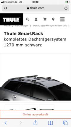

Ich habe auch eine Thread aufgemacht zwecks Dachzeltbefestigung/Querträgern. Diese Querträger müssen ein Maß haben 126cm deswegen suche ich nun nach einer passenden Befestigung. Die Evo von Thule sind halt mit 280-350€ teuer deswegen meine Frage ...
Jemand Erfahrungen mit Thule Smart Rack 1270 ob die auf die Dachreling passen Duster2 ???
"Vollständiger universeller Relingträger für erhöhte Dachrelings, inklusive Füße, Schließmechanismus und Thule SquareBars."

Erster Träger war der von LZ Parts. Nachteil umständliche Montage und rutschender Gummi im Profil.
Zweiter und teuerster von Thule. Umständliche Montage mit Gummi überzogenem Stahlband, geringe Breite des Trägers, nur innerhalb der Reling Auflage.
Der Dritte und billigste ist nun Menabo. Abschließbar, leichte Montage, Auflage über die Reling hinaus, somit vorzüglich für Kanu am Dach. Den Menabo empfehle ich wirklich.
Ist das der von mir verlinkte?
Danke für die Info
Ist das gleich geblieben von 2018 bis 2020?
Dieser, passt auch 2018 Modell wie bei mir
Sehe keinen Unterschied an der Dachreling, zwischen 2018, 19 und 20
