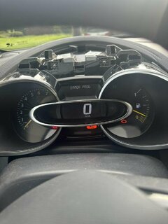

So also ich habe die VIN geändert bekommen, ich konnte allerdings die ECU nicht selber auswählen und es wurde standardmäßig 11361 genutzt. Jetzt zeigt das Kombiinstrument "ERROR PROG" an. Weißt du wie ich das behebe?

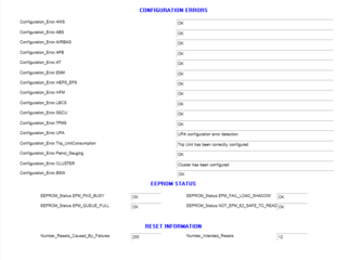

Der Fehler trat erst nach dem Ändern der Fahrgestellnummer auf? Was wird per ddt4all unter Lecture/EEPROM,Erreurs,Resets angezeigt?
Nein, der Fehler trat schon auf, nachdem ich das Tacho gewechselt hatte. Dann war ich beim Renault Händler, der meinte das die VIN nicht stimmt, die das aber nicht ändern können.
Ich habe einmal ein Bild von der DDT4ALL Seite gemacht. Screenshot 2024-04-17 194113.png
UPA configuration error detection
UPA - mit der Parksensor Konfiguration stimmt etwas nicht.

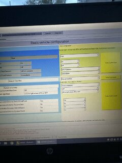

Ja beim Scannen wird ein Steuergerät für die Einparkhilfe gefunden. Dort konnte ich auch die UPA Einstellungen ändern, habe dazu zwischendurch das alte Tacho angeschlossen und die Einstellungen von diesem übernommen. Danach habe ich dann den Software reset durchgeführt.
Error Prog steht aber immer noch im Display und UPA configuration error detected ist auch noch da.
Das hier sind die Einstellungen vom Original, habe ich auch genau so übernommen.

Tut mir leid für die Verwirrung. Es wurde das gesamte Kombiinstrument ersetzt. Dazu habe ich das alte ausgebaut, die Teilenummer gesucht und das selbe Modell gebraucht gekauft. Beim Alten geht der obere Bildschirm nicht mehr/die LEDs sind kaputt.
Wenn ich das „neue“ Kombiinstrument anschließe kommt dann halt Error Prog. Der Renault Händler meinte dass das an der falschen VIN liegt, deswegen habe ich die mit deiner Hilfe geändert.
Dann habe ich die UPA Einstellungen so wie vom alten Kombiinstrument übernommen und danach bin ich auf „Prise en compte des configurations“ gegangen. Dann hat man auch ein klacken vom Kombiinstrument gehört. Wie gesagt steht da aber immer noch Error Prog.

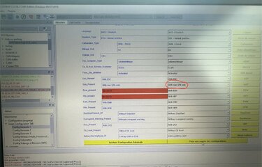

Bei den Speicherauszügen, die du angefertigt hast, gibt es einen Unterschied bei der UPA Konfiguration.
Beim zuerst ausgelesenen Tacho steht Upa_present auf Without UPA und beim zweiten Tacho auf With rear UPA only.
Es hat jetzt funktioniert.
Ich hatte wohl die UPA Einstellungen an der falschen Stelle umgestellt.
Hier unter Ecran Configuration TdB -> Config Generale 1 musste ich upa_present umstellen:
