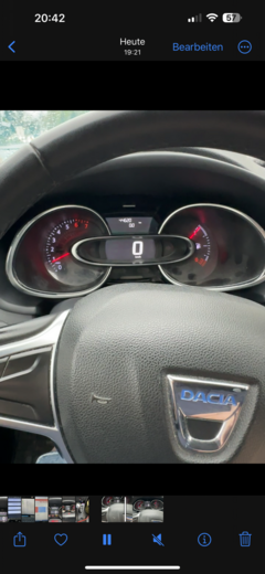

Clio IV Tacho in Dokker
  • Ersteller Ersteller DerBaum
@songonic
ich meine ich hatte auch den Fehler beim Umbau, kann mich jedoch nicht mehr erinnern, wie ich diesen beseitigt habe.
Bist du schon mal mit dem eingebauten Tacho gefahren und hast alle Lenkundrehungen bis Anschlag durchgeführt?
Glaube so diese Meldung damals losgeworden zu sein...
Bin jetzt bestimmt schon 140km mit dem Tacho gefahren ;-)
Allerdings ohne Erfolg
Mehrfach eingeschlagen in beide Richtungen….
Auch verursacht der Tacho ein dtc Fehler
Hmm….
Könnte noch anbieten aus ddt4all benötigte Seiten als Vergleich von meiner Konfiguration zur Verfügung zu stellen. Hab das ganze im Lodgy BJ 16 verbaut

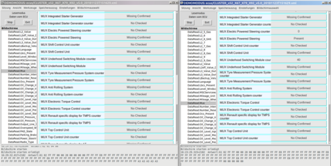

Mux zeigt, mit welchen Steuergeräten die Instrumententafel kommuniziert: mux1.png
Der einzige Unterschied der beim Auslesen von @bennimiti angezeigt wird (Dacia links, Clio rechts), ist eine elektrische Servolenkung beim Clio: mux.png
Dieses MUX Electric Powered Steering Present ändert sich auch nicht, wenn in den Instrumententafel Einstellungen die elektrische in eine hydraulische Lenkung geändert wird.
Das einzige, was man noch zum Test versuchen könnte, ist die Netzwerk B2 Konfiguration vom Dacia zum Clio Tacho zu übertragen.

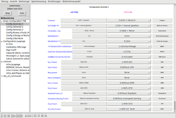

Hi
Kleines Update meins läuft nun ;-)
Es lag am HFM… (hfm_prensent) muss auf Without HFM stehen. Hfm = hands free Mode?
Seid dem hab ich keine Fehler mehr…
Poste morgen gerne mal meine config zum Sandero 2 TCE 90 ohne Automatik

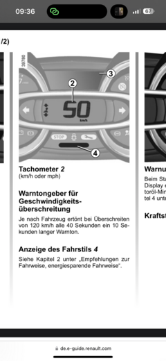

Ist es auch möglich den Fahrstil anzeigen zulassen?
Mui/ bic ist verbaut … überbleibstel aus dem medinav Aufwertung
Meinst du die Eco Anzeige im Media Nav? Also der grüne Bildschirm. Das funktioniert, ist bei mir freigeschalten. Ich glaub Heru hat das damals gemacht bei mir.
