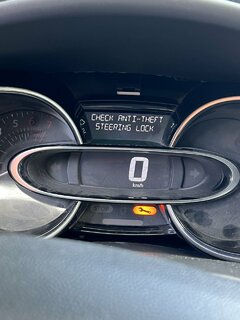

Hi soweit alles verbaut…
Nur ein Fehler…
Lenkrad Schloß prüfen….
Überfragt da es ja funktioniert…
Mit dem alten Tacho kommen die Fehler nicht..

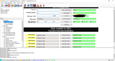

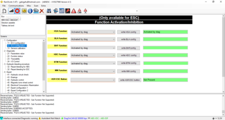

Lenkwinkel Sensor kalibrierenn wie mach ich das?
Gerade mal nachgeschaut wenn das Lenkrad gerade ist steht in abs config parameter value auf 1/0 grad sollte eigentlich passen oder?

Leider hat es nicht funktioniert…
Probehalber mal den alten wieder rangeklemmt.. keine Fehler Meldung …. Evtl Unterstützt der Orginal Tacho das lenkschloss nicht?

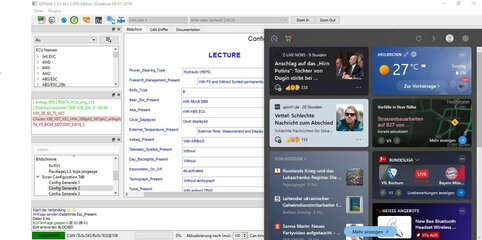

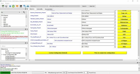

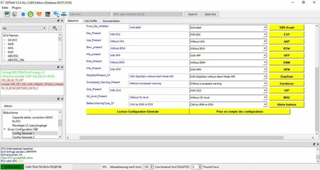

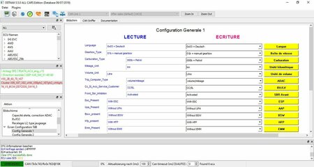

Dann machst du mal ein Foto vom GENERAL CONFIG 1 Bildschirm.
Hier ;-)
Kurz zur Erklärung
Cluster 1 = config 1. (2bilder 1-2 & 2-2)
Cluster 2 = config 2
ABS 1 = config 1
Usw ;-)

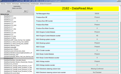

HEPS passt. Das wollte ich sehen.
Die Lenksäulen Verriegelung taucht nur bei der Abfrage des Can Netzwerkes auf. Wie ist da der aktuelle Stand?
Das Bild ist von deinem original Dacia Tacho Speicherauszug zum Vergleich.

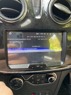

Lernkradbschloss prüfen taucht mit dem wartungsachlüssel im Display vom Tacho auf.

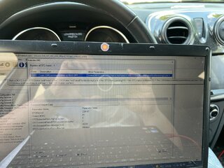

Aber im Canbus werden keiner Fehler angezeigt bis auf den oben verlinkten Fehler der immer auftaucht

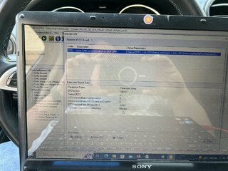

DTCC00187 (DF024) KOMMUNIKATION CAN
Der DTC C00187 sagt aus, das die Instrumententafel Can Nachrichten aus anderen Steuergeräten vermisst, aber ohne genaue Definition, welche Can Nachricht vermisst wird. Deshalb meine Frage, ob in den Fehlerspeichern aller anderen Steuergeräte etwas abgelegt ist.
hier mal alle Meldungen
Bild Tacho Fehlermeldung

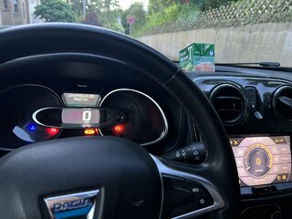

kleines Update leider… ;-(
Das Projekt Clio 4 Tacho wird abgebrochen…
Da die Meldung Lenkradschloss Prüfen / Check
Anti Theft steering lock Meldungen nicht weg gehen…
Und wär fährt schon gerne mit einem wartungsschlüssel symbol dauerhaft durch die Gegend…
Start stop
Tempomat
Begrenzer
Alles geht nur die blöde Meldung bleibt ;-(
Batterie abklemmen wurde schon probiert…
