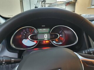

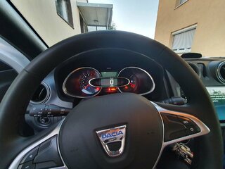

Ich hab mir einen Clio IV Tacho besorgt und diesen in meinen Sandero 2 eingebaut. Umprogrammiert habe ich eigentlich alles, was mit DDT4all funktioniert hat. Das VIN Zeugs habe ich aber nicht verstanden. Des Weiteren zeigt mir mein Tacho die Fehlermeldung "Lenkradschloss prüfen" zusammen mit dem Wartungslämpchen. Die Reichweite zur Wartung habe ich bereits zurückgesetzt. Vlt kann jmd helfen?:) Ansonsten funktioniert alles super.
Ach ja: mein Tacho hat mehr KM als mein Sandero.. prinzipiell ja nicht schlimm... dooferweise zählt der Tacho weiter:D - ich kann gut damit leben, aber vlt gibt es ja auch eine Möglichkeit das zu deaktivieren bis mein Sandero den Tacho überholt und ich das Zeugs dann anpassen kann? Danke schonmal!
Anhang: "Lenkradschloss prüfen" ist inzwischen (vermutlich durch vollständiges Einlenken nach links und rechts) verschwunden.
Dafür hab ich einen Clip am Lenkwinkelsensor abgerissen... - Neuer ist bereits bestellt. (Fehlermeldung war "ESC prüfen, Bremssystem prüfen - nach einlenken) -Falls auch jemand das Problem hat;)
Anhang 2:
Jup war mein Lenkwinkelsensor. Dieser kam leider um eine halbe Drehung versetzt an. Leider ist das nicht (mehr) erkennbar. Mit DDt4all lässt sich jedoch der Offset des Lenkrads auslesen. Mit ca. 180 Grad war dann klar, dass ich da nochmal ran musste. Jetzt funktioniert alles perfekt:)
Hier mal noch die Bilder von meinem Umbau. Die Blende habe ich mit Alcantara-Folie bezogen, da die durch das ständige rein/raus echt verkratzt wurde... Aber das Alcantara schaut meiner Meinung nach Hammer aus!
