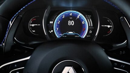

Für eine genaue Anzeige müßte man einen Megane Tacho einbauen.
Der hat das noch (bzw. wieder).
Super groß und fast gradgenau (obwohl nur analog).

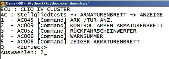

hallo lieber dacianer, eine frage zum rdks hab ich noch, wenn ich den clio IV tacho an meinen lodgy anschließe und die zündung anschalte, müsste ich doch kurz sehen, ob die rdks leuchte aufleuchtet oder nicht, sehe ich das richtig?
gruß benni
Welche Teilenummer und Softwareversion besitzt deine Instrumententafel?
Ob die RDKS Leuchte verbaut ist, hast du schon überprüft?

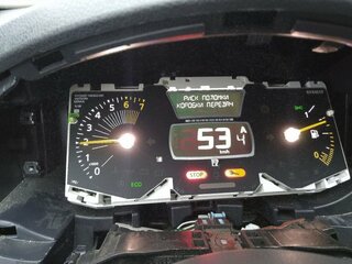

I can't make it work on my car. Tacho from Clio 4. My geargox on car is Easy'R. Tried to set to Automatic gearbox in ddt4all, but in tacho I get error "risk of breaking the gearbox". I successful tried to set my VIN and CRC in Clio tacho, but it's not helped at all. Tried to set Gearbox to Manual, but I get ERROR PROG and my gears engaged (R, N, D) not displayed. In "Automatic Gearbox" everything works great, but I always get displayed "risk of breaking the gearbox". Is it possible to hide it?
