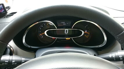

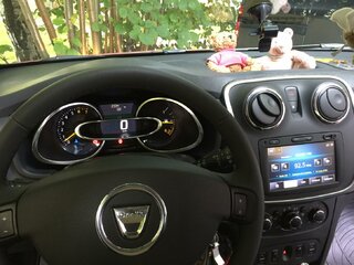

:lol: so, seit gestern ist mein Clio IV Tacho auch eingebaut und kommplett Implementiert, sogar die Effiziensanzeige funktioniert... nur der Tachostand muss noch angeglichen werden, aber der rest läuft spitze!!! DICKES DANKE nckhmal an Dich Daniel!!! ^_^:prost:

bin mal auf die dummen gesichter bei der nächsten inspektion gespannt:D
schließt das denn alles sauber miteinander ab? also zum rest amaturenbrett?
wer ändert denn den tachostand?

Den Tachostand kann man von bestimmten Firmen im legalen bereich an die Originalwerte des Steuergerätes anpassen lassen... ist aber nicht billig!:angry:
Am besten nen Tacho organisieren, der weniger km weg hat, wie das Auto, dann geht das entweder vonn allein über eigenaktualisierung der Tachoeinheit über das STeuergerät, bzw. nach oben kann die Werkstatt auch korregieren.<_<
