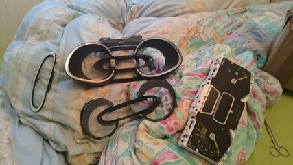

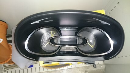

nu guck...!
Dank unserem netten Baum, geht es bei mir auch voran...
Danke dir nochmal Daniel!!!!^_^:clap::dance::prost:

@Daniel
Wennn du das Automatikgetriebe verbaut hast sag bescheid ...dann mach ich auch nen Termin :D B)
Tache sieht schon nett aus :wub:
Nein, das kommt nächste Woche, da das Lenkrad mit Airbag runter muss und ich mich nicht so richtig rantraue...^_^
