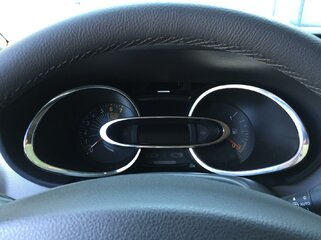

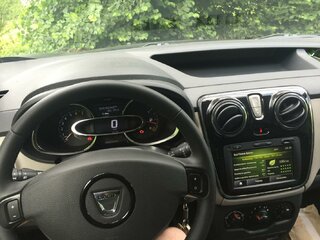

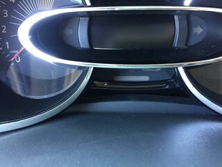

Wie hast du das mit der Verkleidung gemacht? Sieht sehr Original aus, oder scheint das nur so im Video?
Gruß, LoganFan
Also die Frage interessiert mich auch sehr. Täuscht die Aufnahme oder sieht es Original aus?
Wieviel kostet die Chromeblende? Wie ist es mit der Befestigung?
Mfg Charly
Mfg Charly

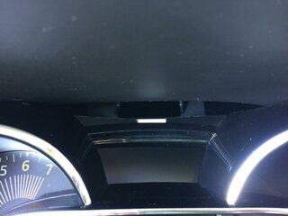

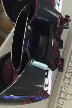

Es ist quasi nur Gesteckt. ich habe weder am Armaturenbrett noch an der original Verblendung was verändert.
Ich habe lediglich das schwarze plastik (mit dem chrom dran / welches zum tacho gehört) etwas bearbeitet.
Jetzt konnte ich die schwarze Blende von vorn in die ausgebaute original Blende einstecken und die Elektronik in dem weißen kasten von hinten anklipsen. Es hält sich quasi selber, und hat nur minimale Spaltmaße.
Ich werde alles auch nochmal ausbauen, da es noch nicht perfekt ist und ich 2 kleine schlitze abdecken muss (einen über dem display oben und einen unten in der mitte). dabei werde ich mehr Fotos machen.

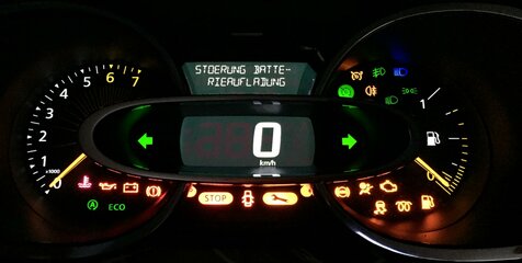

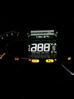

Noch ein Display und Kontrolllampen Test.
SPORT und RACE sind auch gut... aber nur im Clio RS Tacho verfügbar...
