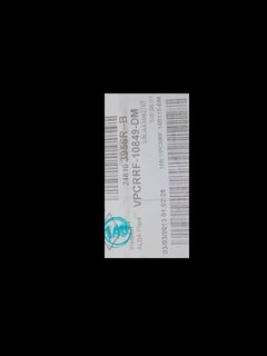

Ich bin nun auch auf der Suche nach dem Clio 4 Tacho.
Dieser ( siehe Foto) ist vom 0.9 Benziner.
Kann mir eventuell Jemand bestätigen, dass er ohne RDKS ist ????
Danke für Eure Mühe !!!!

Hallo Daniel,
Welche Soft- und Hardware nutzt du zum programmieren?
Kann man die Tacho's anhand der Artikelnummer auseinanderhalten?
Toll wäre wenn jeder der bereits einen Tacho vom clio hat, hier die Nummer schreibt und gewisse Merkmale, wie RDKS oder Diesel oder oder oder....

Ich nutze eine eigene Lösung zum programmieren. Hiermit kann ich absolut frei alle Parameter ändern. Alles was Renault "liefert" hat für mich nicht genug Möglichkeiten.
Sicherlich wirst du die Tachos anhand der Teilenummer vergleichen können. Aber es wird schwer sein einen zu finden, der RDKS hat, da es nicht überall Pflicht ist und dementsprechend nicht verbaut ist.
Hat ein Tacho kein RDKS bleibt es ein Tacho OHNE RDKS, da die Programmieroption fehlt. Hat der Tacho RDKS, kann man es nicht deaktivieren ohne eine permanente Fehlermeldung im Display.
Bis jetzt hatten alle nachgerüsteten Clio Tachos kein RDKS.
Grundsätzlich sind alle identisch.
Diesel und Benziner unterscheiden sich vom Drezahlbereich.
Der Clio RS Tacho hat ein graues Ziffernblatt beim Drehzahlmesser und rote Tachonadeln.
Der Clio Initiale hat weiße Tachonadeln statt der gelben vom Standard Clio.
Wichtiger als die Teilenummer konnte hier die Software Version sein...

Es gibt definitiv Clio4 Tachos mit RDKS, da es ja nun hier Pflicht ist.
Man erkennt es aber nicht an der Tachoscheibe, da alle das RDKS Symbol haben, aber nicht alle die entsprechende Lampe dahinter/ Software drauf.
Hat dein neuer Tacho kein RDKS, ist es weg. Kein Set TP mehr. nur noch der Clip kann sehen wenn etwas mit den Sensoren nicht stimmen sollte... Ich kann aber das RDKS auch aus der UCH raus nehmen, so das noch nicht mehr mehr im Clip etwas bemängelt wird.
