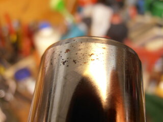

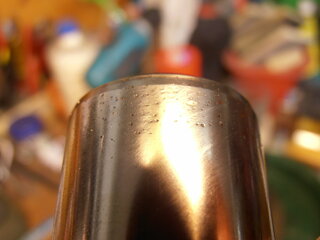

Noch schlimmer der Austausch der Bremsflüssigkeit. In dem Hydraulikteil sammelt sich Wasser. Der Zylinder beginnt zu rosten. Da alles nichts kosten darf, wird der Kolben einfach zurückgedrückt. Genau dahin wo sich ein Rostansatz befinden kann.
So stimmt das nicht. Zu rosten können die Zylinder anfangen, wenn die Bremsflüssigkeit sehr sehr lange schon überaltert ist. I.d.R. passiert rostmäßig nichts, außer die Manschetten sind undicht und es kann reines Wasser von außen rein. Und zum anderen, die Kolben der Bremszangen werden beim Wechsel der Beläge immer zurückgedrückt. Es gibt da keinen Bereich, wo sie "in den Rost gedrückt" werden. Natürlich immer unter der Voraussetzung, dass die Manschetten dicht sind und die Bremszangen zumindest leicht gereinigt. Eher ein Problem war früher, dass ausgerechnet beim Wechsel der Bremsflüssigkeit diese durch "Pedalpumpen" durch das System gepumpt wurde. Dabei kann es vorkommen, dass der Kolben des Hauptbremszylinders in Bereiche des Zylinders geschoben wird, die er im Normalfall nie berührt. Dort ist es rauer und es kann sich eine Undichtigkeit ergeben. Aber selbst diese Überlegung ist schon sehr theoretisch und kommt in der Praxis so gut wie nie vor.
Die Vorgehensweise der Bremsenreparatur ist bei freien, als auch bei Markenwerkstätten identisch. Ebenso das Material, wenn es OE-Qualität ist, was praktisch von jedem Markenhersteller garantiert wird.
Das kommt öfter vor als Du glaubst, gerade wenn die Beläge dünn sind und der ausgefahrene Kolben Rostanssätze bekommt wird er beim Belagwechsel weiter in den Zylinder gedrückt und dann kann die Dichtung die Roststellen nicht mehr sauber abdichten.
