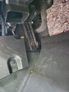

So ... und nun mal zurück zu eigentlichen Frage:
WO GENAU SITZT DENN JETZT DER INNENRAUMFILTER ???
Oben links, unten im Fußraum der Beifahrerseite. Mit Clip lässt sich der Deckel bedienen. Deckel abnehmen und Filter entnehmen. Anschließend den Raum sorgfältig aussaugen und neuen Filter einsetzen.

Da hat einer Fußraum und Spritzwand nachträglich gedämmt - sauber. :yes:
