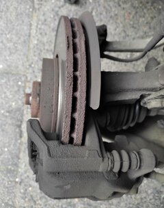

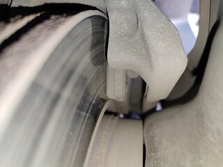

Habe Fotos von der Bremse gemacht.
Die Scheibe hat einen Durchmesser von knapp unter 260 mm
Welche Scheiben und Bremsbacken kaufe ich denn da jetzt ?

Wie lang sind die Klötze? 140 oder 155mm?
Sieht nach den 140 aus. Besser abmessen.

Habe gesehen es gibt 280er Bremsscheiben und 258er Bremsscheiben. Ich hoffe doch mal das die kurzen 140er Beläge auch zu den kleineren Bremsscheiben gehören ??
Edit. wenn das so ist dann weiß ich ja jetzt das ich 258 Scheiben und 140er Bremsbacken kaufen muss.
Richtig ?
Es gibt die 259er Scheiben mit mehreren Bremssätteln.
Beim Dokker gibts eine 116mm Variante.
ebay Textarsatz
Wenn du kein ESP hast, sind es diese würd ich sagen, vom Foto her kann man natürlich nur abschätzen, aber die langen 155 sollten deutlich größer sein. Die 140er gibts wohl gar nicht beim Dokker sondern beim Sandero/Logan II.
Abmessungen ATE
Wenn du doch ESP hast, Rad nochmal runter. :D
Oder einfach alle 3 bestellen, gibt ja Rückgaberecht.
