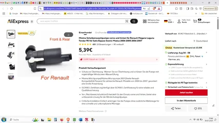

Ich habe mir eine neue Pumpe von Alibaba geholt :
Misima Scheibenwaschpumpe vorne und hinten für Renault Megane Laguna Tondar 90 Vel Satis Espace Scenic Modus 2004 2005 2006 2007 - AliExpress 34 die funktioniert sehr gut .Bei meinem Dacia Logan MCV muss man nur den Schlauch vom T-Stück abmachen , das Laubgitter ( Zweigeteilt) ausknipsen , dann sieht man den den Tank der mit einer Schraube befestigt ist. Die andere Seite steckt in einer Aussparung. Die alte Pumpe raushebeln und die Neue reinpressen (die hat den Gummiadapter schon drauf) Die Schläuche für Vorn und Hinten von der alten abziehen und auf der neuen aufstecken. Das ganze Kostet 5,39€ und 10 Min. Arbeit und der Druck ist Super.
