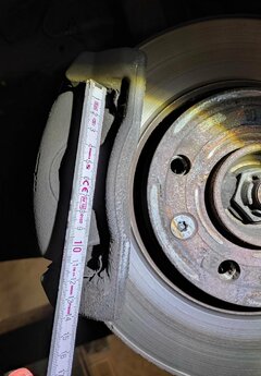

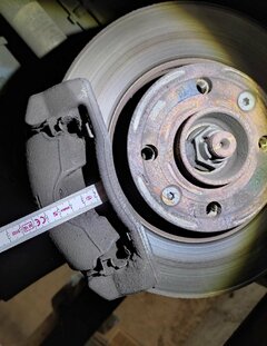

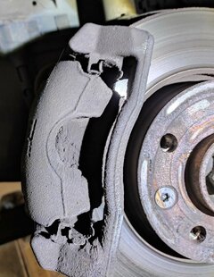

Achtung nicht bestellen wenn ihr mein Auto mit dem 1.6 LPG Motor habt. Die Bremsklötze passen nicht und sind viel zu groß und haben so Haken die meine Bremsklötze auch nicht haben.
Ich hatte das Auto jetzt auf der Bühne bei einem Kollegen und wir haben doof geschaut und festgestellt das die Beläge leider viel zu groß sind.
Auf meinem Bremssattel steht TRW wenn bei euch auch TRW draufsteht passt die Empfehlung von Texas vermutlich auch nicht. Ich hatte mich schon gewundert warum die großen Beläge zu den kleinen Scheiben gehören aber leider nicht weiter nachgeprüft.
Naja 35€ Lehrgeld bezahlt und 2 Stunden Zeit verloren. Jetzt muss ich die Beläge bis Morgen schnell bei einem Shop vor Ort bestellen damit wir die Morgen einbauen können weil sonst die Bühne nicht mehr frei ist.
Die Bilder zeigen meine Bremsklötze.
