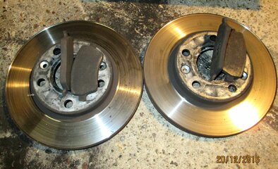

So jetzt bei 77.450 Km hab ich die Bremsscheibe und Beläge getauscht.
Sind noch die Erste, hätte man sicherlich noch 2000 Km fähen können.
Umbauzeit 35 min in der Garage.
Bilder.

Wann wurde bei euch am Duster die Bremse getauscht bei welchem Km und wie sahen die aus.
Also die hätte ich noch nicht gewechselt. Grad wenn man die Arbeit selber machen kann wären die bei mir eventuell bei den Sommerreifen montieren fällig gewesen.
War eben mal schauen, es sind weniger wie 4 mm, ich denke wenn ich die im Januar 017 getauscht hätte es noch ausgereicht aber jetzt ist es schon so und sicherlich nicht so falsch.
aber 77 tkm ist schon mal ein Indiz das man vorausschauend fährt.
Ich hab 113 000 km mit ersten Scheiben und Belägen runter und TÜV meinte sie sind noch ok aber sollte demnächst mal einen Wechsel einplanen.
