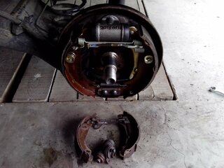

PS: So schaut meine Trommelbremse zerlegt aus. Leider nur ein Handybild, und auch noch zu dunkel...
Bei zusammengerosteten Trommelbremsen kann ein Gummihammer manchmal auch wunder bewirken. :D
Danke für Foto, ist doch aussagekräftig, mit dem dicken Gummihammer ist die Bremstrommel aber auch
schon maltretiert worden.
Das ganze im Frühjahr mit alle passenden Teilen wird schon Klappen:blush::yes:

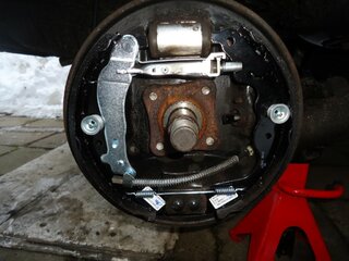

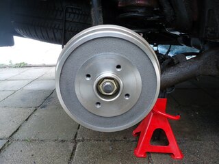

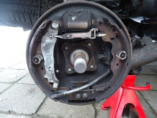

So, Heute gemacht, eigentlich waren Backen und Trommel noch für weitere 200000km gut
hatte aber schon alles gekauft und nun wird die hintere Bremse wohl den Logan überleben:D
Der Bremshebel auf der rechten Seite war fest und auf der linken Seite fast.
Mit beherztem Griff die Trommel nach Lösen der Achsmutter mit noch angebautem Rad
abgezogen,erst ein Stückchen unten dann gings.
Ate Bremsenkit und ABS Trommeln angebaut.
Wieder Erwarten gibts keinen zentralen Seilversteller das muß man mit der Voreinstellung
des automatischen Bremsenverstellers hinkriegen , mit aufgesteckten Trommeln und An-
und Abbau optimieren.
Probefahrt; fährt und bremst wie vorher nun schleift aber nichts mehr.:)
Danke ins Forum für die Hilfe:yes:
