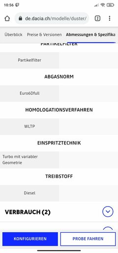

habe auf der Seite von Dacia Schweiz gelesen, das der blue dCi ein Turbo mit variabler Geometrie haben soll (also VTG)
Ist das neu, oder hatten die das immer schon?
Also, schwarz auf weiss habe ich so einen Hinweis auf einen VTG-Lader bei Dacia, wenn, dann schon ewig nicht mehr gelesen. Aber irgendwie glaubte ich zu wissen, dass alle dCi 110/115-Motoren bei Renault/Dacia diesen variablen Turbo schon immer hatten !?

90 / 95 PS = starrer Lader, darüber VTG.
Mit dem VTG kann man einen größeren Lader mit mehr Ladedruck nehmen (wir reden hier ja bei gleichem Motor über 20 % mehr Lesitung) und gleichzeitig im niedrigen Drehzahlbereich genügend Anschub produzieren.
Vorteil, etwas mehr Leistung, bei etwas geringerem, möglichen Verbrauch.
Nachteil, - geht schneller kaputt (Mechanik)

Na, dann müssten unsere dCi 90/95- Motoren ja lange halten. Aber wenn man sieht, was heute alles an Leistung aus den kleinen Motoren heraus gepresst wird, kann einem schon fast schwindelig werden. Das sind ja oft schon Rennmotoren.
