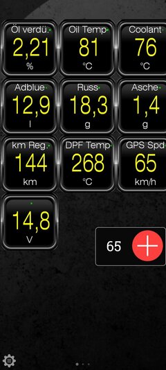

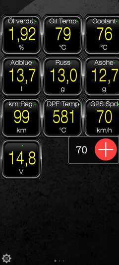

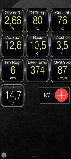

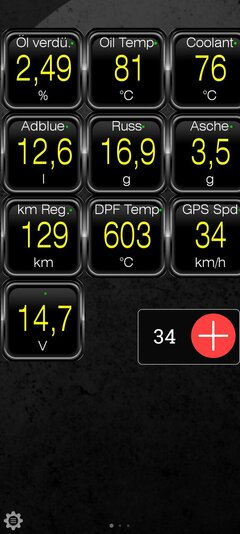

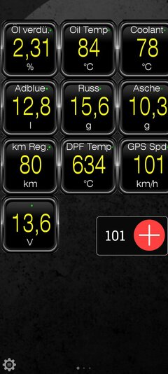

Ich hab das Regenerationsverhalten jetzt seit dem Update im Januar mit Torque ständig im Blick behalten und bin mit dem Update überhaupt nicht zufrieden und zwar bei mir im Hinblick auf die Regenerationen. Vor dem Update kam ich immer -bis auf ganz wenige Ausnahmen- um die 600km bis die Regenration einsetzte. Jetzt komm ich -bei gleicher Fahrstrecke von rd. 2x 50km täglich- teilweise nicht mal mehr 200km (Sreenshoots "km Reg".). Das ganze natürlich mit einem stätigen Anstieg der Ölverdünnung und erhöhtem Kraftstoffverbrauch verbunden. Im Januar war ich mit rd. 11000km Jahresfahrleistung zur Inspektion und hatte da eine Ölverdünnung von 3,4%. Jetzt nach dem Update bin ich rd. 3000km gefahren und liege bereits bei 2,6%. Das komische daran, nach dem Update bin ich noch rd.800km weit gekommen, bis er anfing zu regenerieren. Aber ab da ging es dann immer weiter runter mit dem km. Ich hab nach Pfingsten wieder Termin beim Händler mal schauen was man dort dazu sagt. Ein downgrade wird vermutlich nicht möglich sein (jedenfalls offiziell).

Leider werden die Probleme immer schlimmer seit dem Update. Bin jetzt ca. 3000km seit dem Update gefahren und die ersten 1000 wars noch halbwegs ok. Jetzt regeneriert er aber alle 50 bis 100km, vor dem Update bin ich immer um die 600km gekommen. Die Ölverdünnung ist jetzt schon bei über 3%, das hatte ich vor dem Update nach ca. 11000km.
UNd als "Sahnehäubchen" ging dann heute auch noch die Motorkontrollleuchte/Werkstattschlüssel an, mit dem Hinweis im Display " Abgasanlage prüfen".
Vor dem Update ging der Russanteil bei einer vollständigen Regeneration bis auf 3-5 g. runter, jetzt kommt er nicht unter 10 g. und hört dann auf. Meist ist schon bei 13-14 g. Schluss und bei 17-18 fängt er dann wieder an zu regenerieren. Am Dienstag Termin in der Werkstatt und ich hoffe, die spielen mir die ursprüngliche Software wieder auf. Hätte ich bloß nicht dem Update zugestimmt....
