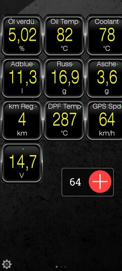

Noch keine Entwarnung bei mir aber zumindest schon mal ein Verdächtiger . Da die Regenerationen bei mir immer schlimmer wurden, steht der Duster seit gestern wieder in der Werkstatt. Nach dem Update im Januar gingen die Intervalle immer weiter runter, vor dem Update kam ich immer so um die 600km bevor eine Regeneration einsetzte. Letzte Woche waren es dann nur noch um die 50km, gestern auf dem Weg zur Arbeit (45km) gut alle 10-15km und seit Samstag wieder MKL und "Abgassystem prüfen" im Display.
Am Mittag auf dem Weg (rd.70km) zum Autohaus hat er dann nur noch regeneriert , der Rußanteil ging nicht mehr unter 17g. Ölverdünnung jetzt bei knapp 5% nach rd. 3000 km, im Vorjahr 3,5% bei knapp 12000km. Auf dem Weg zur Werkstatt kam dann auch noch ein rasseln beim Gas geben dazu aus dem hinteren Bereich, hörte sich an, wie ein Kat ohne Inhalt.

Auto gerade abgeholt, DPF stand dabei mit 18 g Russ. kurz vor der Regeneration. Heimweg rd. 30 km und er fing dann auch gleich an. Leider sehr ernüchternd, bei 16,9 g. hörte er dann schon wieder auf . D.h. er regeneriert bald wieder und die ÖLverdünnung ist jetzt nach gut 3000 km bei über 5%. Ich werd jetzt an Dacia schreiben, Hoffnung mach ich mir aber keine große. Hab dann auch noch gleich getankt, 7.04L. Spitzenwert bisher ohne Hängerbetrieb

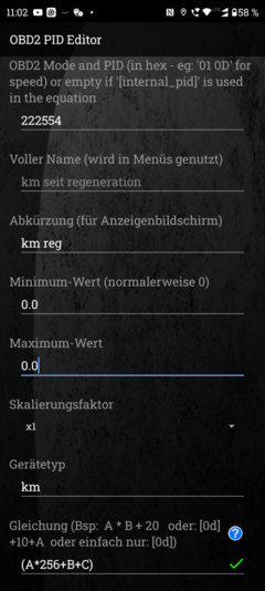

Bis jetzt funktioniert der Regeneration noch bie mir ca um 500km-reg auch so bis 2-3 g allerdings bekomme ich die km-Anzeige nach Reg wie bei Dir zu sehen nicht zum laufen obwohl die grüne Lampe für Sensor anzeigt-muss mann die Anzeige irgend wie nach Reg erst aktivieren um die KM zur Anzeige zu bringen? -bei mir steht immer 00 auch nach abgeschlossener Reg.-oder liegts an meinem OBD Adapter?
Wäre Dankbar für nen Tip-

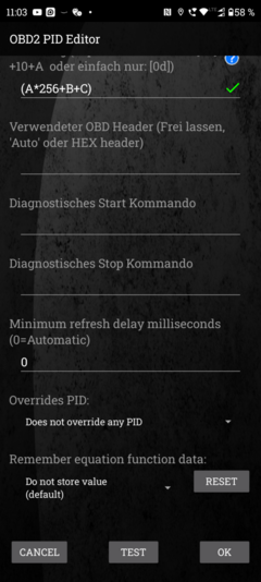

@Oldy 155 , hab dir mal Bilder des entsprechenden Pid angehängt. Vielleicht hilft es dir weiter.
Hallo Totti1001-habe heut die Pid umgeschrieben und siehe da wie von Zauberhand-stand in der Anzeige 384 km was auch passt, dafür erstmal vielen dank-allerdings wo bekommt man die programier Einträge für die einzelnen pid sensoren her?
