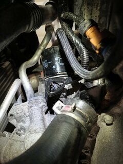

Kommt das Öl denn wirklich aus dem Dichtring?
Hatte heute zufällig einen 18er Kadjar wo der Filter selbst undicht ist. Original Renault Filter.
Gesamter vorderer Bereich, Motorabdeckung unten und Achse waren verölt. Schöne Sauerei...

Ist doch gar kein Renault. Steht doch Nissan dran ;)
Übel so was. Die Sauerei anständig zu beseitigen kostet ne Menge Lappen, Bremsenreiniger, Druckluft und Zeit.

Nöö nö, stimmt schon, ist eine Katja mit K9K und 110 PS.
Ja sowas macht immer Spaß das zu reinigen, da ging ein paar Liter Reiniger durch...
