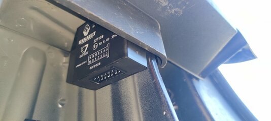

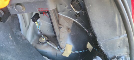

habe heute mal schnell nachgesehen, wall wir im Garten waren , die Blackbox für Anhänger is bei mir auf der Rechte seite Versteckt, habe alles Kontrolliert und gereinigt , is immer noch der Fehler :-( , denke mal die box hat schuß weck, mal sehen zwecks Neuer Box ;-)
Die Box ist in Ordnung. Für die Anhängersteckdose wird eine zusätzliche Steuerbox montiert. Wenn diese nicht nach Vorgabe mit der Steuerleitung welche sich im Bereich dem linken Vordersitz unter dem Teppichboden verbunden ist, spinnt die Anhänger und Fahrzeugbeleuchtung.
Wenn der Tipp von Rostfinger nicht funktioniert könntest du evtl. auch nochmal bei Erich Jaeger anrufen und fragen ob die noch einen Tipp haben. Die sind eigentlich recht hilfsbereit.

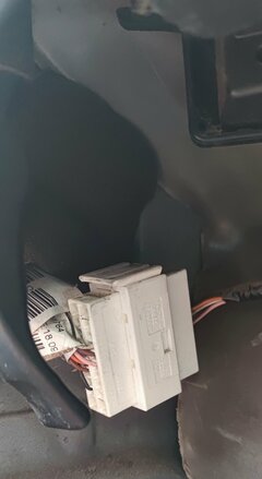

das einzigen was ick auf der Linkenseite gefunden habe is dieser weißestecker in der höhe von Motorhaubenöffner.
