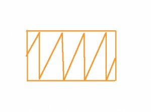

Seit Paar Tage kommt immer wieder diese "Elektronik - Störung" (?) - Anzeige, während der Fahrt. [gelb /orange] - nicht rot.
Aber sobald ich das Auto abstelle, und es neu starte - ist nicht mehr da....bis das Auto erneut fährt (Es kommt erneut bereits nach 3-4 Minuten Fahrt, und bleibt dann)
Die Frage ist - wenn ich über die OBD - Büchse diese Störung ablesen möchte, aber in diesen Moment nicht aufleuchtet - ist den doch gespeichert geblieben?

Die Meldung ist ein pauschaler Hinweis auf eine erkannte Störung, wirst Du nur über die OBD Software genauer erkennen können.

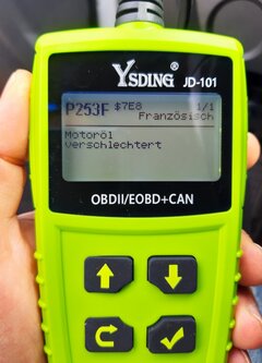

Servus zusammen,
Erledigt :)
hatte Glück mit dieses Gerät von Amazon (dazu noch - als Blitzangebot).... 21 EUR. :yes:
Wie geil - das Zeug verfügt eine interne Bibliothek mit fertig übersetzten Codes, so muss man nicht recherchieren, was "affG°9z9NEEgzzb8 z9" heißen soll - alles ist sofort verfügbar.
