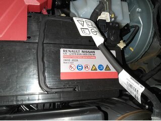

PS: der Hersteller der Batterie lässt sich nicht feststellen, Dacia wird wohl dort kaufen wo gerade günstig und verfügbar. Sticker "Renault Nissan" drauf und gut ist
