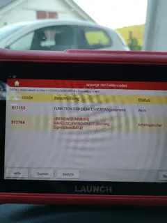

Ich habe beim Sandero meiner Tochter die Trommelbremse getauscht und bei der Probefahrt war die ESP, ASR Leuchte am blinken und der Motor wurde abgebremst (ohne Fehler eintrag). Nach längerer Fahrt mit deaktiviertem ESP ging auch die ABS Leuchte an . Trommel ausgebaut und eine andere eigebaut und der Fehler war weg. Wenn der ABS ring einen fehler hat wird in die Motorsteuerung eigegriffen.
