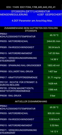

Fehler Einspritzung
Screenshot_20250607_161553_org.pyclipteam.reno.pyclip3.webp Screenshot_20250607_161601_org.pyclipteam.reno.pyclip3.webp

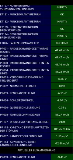

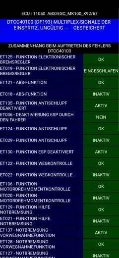

Fehler ABS
Screenshot_20250607_161654_org.pyclipteam.reno.pyclip3.webp Screenshot_20250607_161700_org.pyclipteam.reno.pyclip3.webp

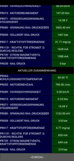

Das sind die zwei ausgelesenen Fehler! Was kann man daraus jetzt schließen? Bitte um Antworten! Danke im voraus!
Dein Raildruck ist falsch!? Soll: 1407 Ist: 0 bar!? Und da der Motor ja läuft kann das nur falsch sein, da der zum Laufen so um die 300 bar benötigt, je nach Pedalstellung dann eben mehr.
Was genau muss jetzt getauscht werden? Das ganzen Einspritzdüsen und die Pumpe? Oder gibt es eine andere Option?
Im Glücksfall ist nur ein Kabel beschädigt zB vom Marder, oder der Sensor ist defekt. Ansonsten muss man messen.

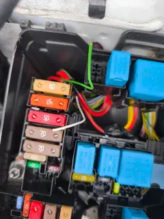

Im Motorraum beim Sicherungskasten/Relaiskasten ist uns aufgefallen dass zwei Kabel lose sind. Kann es damit zusammenhängen?

Vermutlich nicht, die sehen zu sauber abgetrennt aus. Das kommt schon mal vor dass da was offen rumliegt.
Der Fehler im Einspritzsteuergerät wird eigentlich gesetzt, wenn Kraftstoffmangel Erscheinungen im Niederdruckkreislauf auftreten. Also verschmutzter Kraftstoff und Filter, mangelnde Förderleistung der Pumpe im Tank oder Undichtigkeiten vom Tank zur Hochdruckpumpe.
Aber das passt nicht zu den 0 Bar Raildruck, ohne das der Motor stehenbleibt.
Ein elektrisches Problem an den Sensor Stromkreisen sollte das Steuergerät erkennen und entsprechende Fehler setzen. Bleibt von der theoretischen Seite aus betrachtet ein mechanisches Problem, wie zum Beispiel im Kraftstoffmengenventil an der Hochdruckpumpe.
Renault tauscht in diesem Fall die komplette Pumpe, da das Mengenventil nicht als original Ersatzteil angeboten wird. Alternative Angebote wären aber verfügbar.
Die unbenutzten Kabel führen vom Sicherungskasten unter das Armaturenbrett und sind auf der Gegenseite auch nicht angeschlossen.
Der Fehler im ABS entspricht der Abschaltung der ESP Funktion durch den Fehler in der Einspritzung.
Das Mengenventil wird ja sehr wahrscheinlich arbeiten, wenn auch mit Ersatzwerten. Sonst würde der vermutlich nicht laufen.
Und wenn Ersatzwerte genommen werden würden, müsste der Drucksensor die ja auch anzeigen, was er aber nicht tut. Ich sehe derzeit das Problem eher im Sensorbereich.
Wenn an den Kabeln des Sensors nichts zu sehen ist, dann würde ich den als 1. tauschen. Denn mal zeigt der Druck an und mal nicht. Denn selbst wenn man bei den angezeigten 0 bar gerade vom Gas gegangen wäre, müsste da Druck angezeigt werden. Commonrail brauchen mindestens um die 200-250 bar im Leerlauf/beim Starten, sonst gehen die aus.
