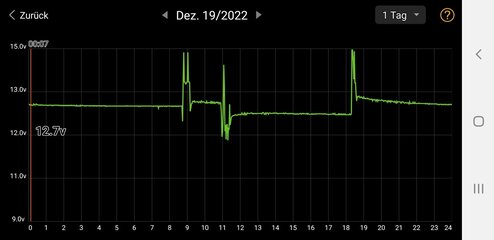

Hier mal ein Update was ich die letzten beiden Tage herausgefunden habe.
alte Batterie voll geladen und nach 30 Min. Spannung gemessen Batterie ausgebaut), 12,30 Volt
Neue Batterie im Auto voll geladen, Motorhaubenschloß eingerastet Motorhaube offen, Fahrzeug zugesperrt, Spannung 12,89 Volt. Wollte den Ruhestrom messen und musste feststellen das mein Fluke einen Defekt hat.
Mit dem Auto dann zu Conrad gefahren und neues Fluke Zangenamperemeter geholt. Während der Fahrt im Teillastbereich fiel die Spannung zeitweise auf 11,90 Volt ab, im Schubbetrieb dann 14,8 Volt. Nach den 70 KM von Conrad zurück, Spannung gemessen, 12,70 Volt. Wohlgemerkt nach 70 KM fahren, weniger als vorher. Also noch mal mit dem Batterietester die Ladeleistung geprüft, alles wie es sein soll. Zeigt schon mal das das BMS hier im Sandero Mist ist. Dann habe ich überprüft ob er in den "Schlafmodus" geht. Alles wie es sein soll. Reststrom der noch fliest nach ca. 5 Min. 0,07 bis 0,1 Ampere. Nachdem der Wagen zweimal bei meiner Frau stehen blieb habe ich mir den Zeitschlüssel von ihr angesehen und die Batterie ausgewechselt. Sie hatte nur noch 2,90 Volt wenn man einen Knopf gedrückt hat. Den Steppi fahre ich täglich und meine Frau eher selten damit. Jetzt mit der neuen Schlüsselbatterie ist er damit die letzten beiden Tage problemlos gefahren. Ich hatte hier mal die Frage gestellt warum der Transponder bei diesem Wagen auf der Platine sitzt, ob er wohl die Batterie braucht, habe aber keine zufriedenstellende Info hier bekommen. Werde die Tage mal testen ob er auch ohne Batterie im Schlüssel startet und fährt. Ruhemodus funktioniert auch einwandfrei, also kann es wirklich nur die schlechte Batterie, die große Kälte von -16 Grad die wir die letzten Tage hatten und das absolut grottenschlechte Batteriemanagementsystem sein. Da es dazu führt das man trotz langer Fahrt dann einen Wagen mit fast leerer Batterie abstellt und dieser dann nicht sauber starten kann, wenn die Batterie nicht in bester Verfassung ist. Ich hoffe ich komme so über die Feiertage und versuch dann mein Glück wegen Softwareupdate beim nächsten Dacia Händler der nach den Feiertagen wieder arbeitet.
