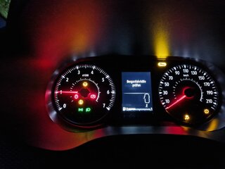

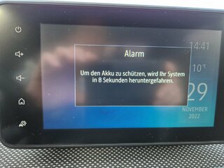

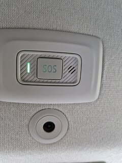

Seit heute Nachmittag ein Problem,nachdem ich das Auto zugemacht habe fährt das System nicht mehr runter,also Media Nav, Tachobeleuchtung und SOS Notruf bleiben an
Aus der Computerwelt würde ich sagen.
Mach einen Hard Reset.
Sprich: Massekabel an der Batterie ab und 15 Minuten warten.
Den Fehler in jedem Fall dokumentieren und bei erneutem Auftreten DACIA direkt informieren.
Wenn die das Problem aufnehmen, dann geht es vielleicht etwas schneller mit der Bearbeitung und dem Werkstatttermin.
