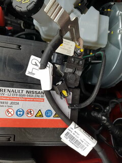

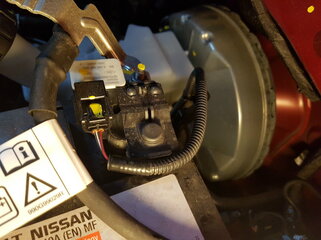

Ich hatte um dem Ärger zu umgehen schon mal den Tip gegeben den kleinen grauen Stecker am Minuspol der Batterie mal abzuziehen. Dann geht halt das S+S nicht mehr aber diese laufenden Meldungen hören auf weil dann ausschließlich die Lichtmaschine für das Laden der Batterie zuständig ist, ohne elektronische nicht funktionierende Regelung zusätzlich. Habe den Stecker schon zwei Jahre ab und nie Probleme mit der Batterie gehabt.

Wenn man das aber nicht will weil man S/S nutzen möchte ist das keine Lösung. Ja du hälst davon nichts aber andere schon.

Zum Stecker am Minuspol der Batterie:
Wenn abgezogen ist St&St System dauerhaft ohne Funktion.
Im Stand erscheint im KI das Symbol. Es erlischt bei Fahrt sofort.

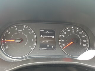

Hilft da nicht der Trick der hier im Forum bereits geschrieben wurde mit dem Start/Stop Knopf gedrückt halten bis im Display die Meldung „Zündungsplus aktiv“ steht? (Ich hatte das mal ausprobiert, dabei aber nur aufs MediaNav geachtet, hier bringt es leider nichts, dieses geht auch in diesem Modus nach kurzer Zeit von selbst aus.)
