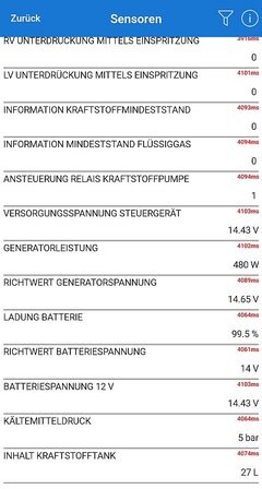

Interessant. Dann kann man sich also auch nicht über den OBD-Adapter und der App Torque pro diverse Fahrzeugdaten anzeigen lassen?
Funktioniert. Mach ich laufend.
Anfangs funktionierte der Zugriff auf die OBD Daten bei meinem Fahrzeug nicht, nach einem kurzen Besuch in der Werkstatt wars problemlos möglich. Da wurde eine Softwarekomponente aktualisiert.
Mit Hilfe der Infos die man in diesem Forum findet und genügend Eigeninitiative und Interesse zu dem Thema bekommt man die Daten nach Torque die man gerne hätte, inkl. Batteriestrom bzw. -ladezustand.

@Freebee: Hier habe ich berichtet. Der Stromsensor liegt an dem Akku und mißt Stroman- und -abnahme. Wenn der nicht richtig funktioniert wird der Akku falsch geladen und dessen Ladezustand falsch am Rechner gemeldet.

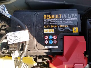

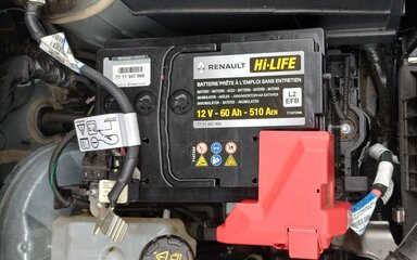

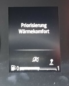

Hallo,diese unqualifizierte Aussage:"man fährt nicht genug" u. deshalb läd sich die Batterie nicht vollständig auf wurde mir damals auch gesagt :angry: Ich habe einen Dacia Sandero Stepway Comfort Bj. 3/2021,die Batterie die beim Kauf verbaut war wurde im April 2021 gewechselt wegen den bekannten Problemen (Batterie fast leer,Batterie wird geladen u.s.w.) die gleichen Probleme traten immer wieder auf u. am 14.9.2022 wurde wieder eine neue Batterie eingebaut.Die Anzeigen "Priorität Batterieladung u. Batterie lädt auf" werden immer noch angezeigt :angry:
