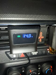

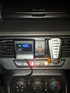

Hallo! Bezogen auf die Batterie erhöht sich der Ladezustand in der Motorbremse! Sie nähern sich einer Kreuzung oder einer Ampel, nehmen den Fuß vom Gaspedal, das System lädt die Batterie! Nur in der Motorbremse! Wenn Sie das System austricksen und die Batterie während der gesamten Fahrt gewaltsam aufladen möchten, heben Sie vor der Abfahrt nach dem Starten des Autos die Motorhaube an! Wir schließen es an Ort und Stelle! Dann liegt die Ladung dauerhaft über 14,4 V, bis Sie Ihren Motor abstellen! Achtung, Start&Stop deaktiviert! Das Auto, das die Motorhaube angehoben sieht, wird davon ausgehen, dass es einem Batterietest unterzogen wird, und wird es normal aufladen! Diese Art des Hybridladens, ich weiß nicht, wie gut das im Winter bei -15 Grad Celsius ist! Ich habe sie damals getäuscht! Ansonsten im Sommer kein Problem! Ich hänge einige Fotos mit dem Ladezustand vor dem Öffnen der Motorhaube sowie danach an!

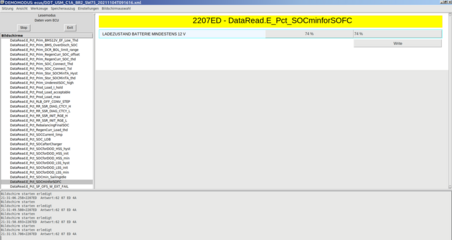

Dass mit den 74% ist mir neu, ich kenne nur die 80%. Wobei ich dazu sagen muß, ich bin nicht direkt in der Werkstatt bei Renault/Dacia, aber bekomme das eine oder andere mit...

@Texas
Mittlerweile steht mein eigener Sandero 3 in der Garage, mal mein Autel ran gehalten und der hat tatsächlich die 74% als Vorgabe. Aber selbst die habe ich recht schnell unterschritten mit ein wenig Zündung ein/aus, Tür auf/zu und Innenlicht an.
Mein "alter" Dienstsandero 3 hatte da noch die 80 stehen und anders kenne ich, wie gesagt, es auch gar nicht...
