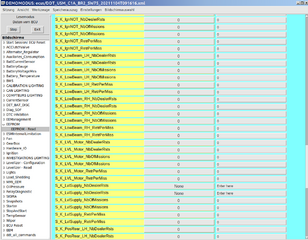

Hast Du vielleicht auch PR065 bei diesen beiden Module ausgelesen? Ich bin neugierig ob sie beide 0, 20 oder ein anderer Wert hatten.
PR065 zählt wie PR066 bis PR078 Eeprom Fehler, die sollten im Normalfall bei 0 stehen: upc.png
PR065 entspricht S_K_LvlSupply_NbOfMissions
Wie lautet deine UPC/EMM Softwareversion?
